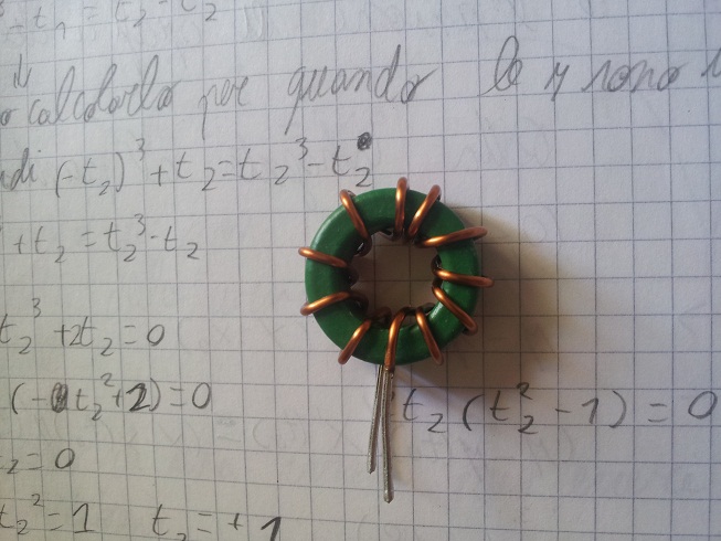

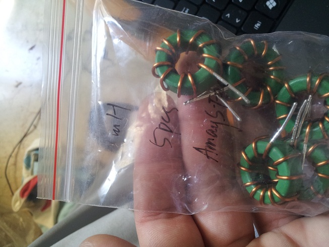

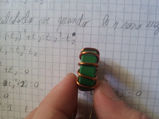

Messaggioda Foto Utenteisd88 » 20 nov 2011, 14:37
ragazzi scusate se ritiro su un vecchio post ma ho un dubbio: possibile che questi cosi a 11 spire abbiano 1 mH?
i quadretti sono da 5 mm
