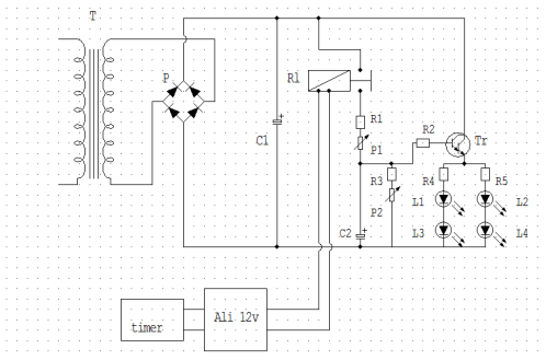

Dopo aperto una discursione nel forum di creare un simulatore alba-tramonto a 220 V ma ha dei costi alti e molto complicato per le mie conoscienze.
A questo punto girando un po' su internet ho trovato un simulatore alba-tramonto a led
Le immagini vanno postate con risoluzione max 640x480
il circuito lo testato va benino i tempi sono sui 10min più o meno...
C1=C2=4700uf 16v
R1=R2=R3=1K
P1=100K; P2=10M
T1=BDX53
L1=L2=L3=L4= led ad alta luninosità
Cosa ne pensate di questo circuito???
Se qualcuno nel form ha già progettato un circuito del genere con la tecnica PWM migiornado la qualità dell'alba tramonto vi sarei grado.

Se il circuito funziona e ti va bene così, perché vuoi cambiarlo?

perché l'effetto alba tramonto non e un granche ho visto centaline il PWM che d'avvero sono qualcosa di grande anche i tempi, ho cercato anche qualche circuito premontato ma non ho trovato nulla...

Il problema è che in PWM il circuito è molto più complesso
(e sarebbe consigliabile una soluzione con PIC).
L'argomento con PWM è trattato in questi post (vedi in particolare post[27]).

Per programmare un PIC cosa ci vuole per uno come me che parete da zero, costano troppo gli strumenti????
O e molto difficile x me???

ma con il PIC 16F84 si può realizare un circuito alba-tramonto a led ......
Qualcuno mi da una mano????
