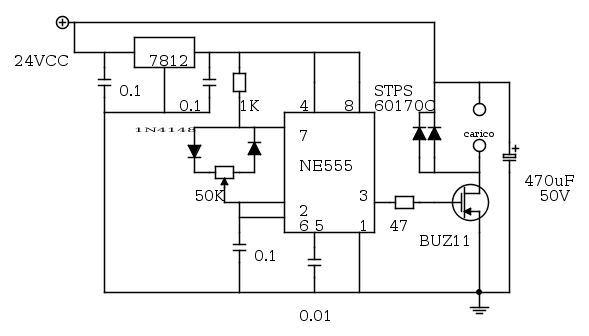

ciao a tutti. Ho lo schema di un regolatore di tensione che mi varia la tensione da 2 a 24 volt con una corrente in ingresso di 30A. uno dei componenti non so cosa sia, si chiama stps601700 e nello schema circuitale è rappresentato attraverso due diodi in parallelo. Sapete per caso cosa sia? Grazie anticipatamente

Messaggioda Foto UtentePIERGIUSEPPE90 » 13 nov 2011, 15:16
allego lo schema del circuito

Messaggioda Foto Utentesimo85 » 13 nov 2011, 15:24
È questo.

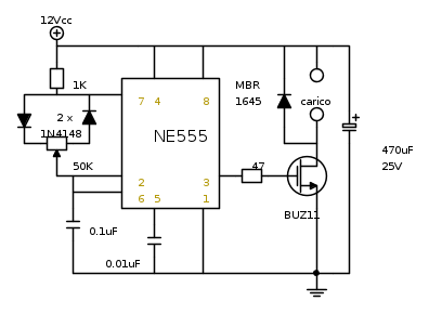

Premesso che quello schema lo ho fatto io, ti avevo chiesto di postarlo in fidocadJ!

Messaggioda Foto Utentemarco438 » 14 nov 2011, 13:05
FidocadJ e' il programma (scaricabile gratuitamente) che permette di disegnare i circuiti e postarli sul forum.
Per informazioni puoi guardare in Help nella Home Page.
Per quanto attiene il diodo che stai cercando, puoi provare da RS Online.
Tra l'altro non hai specificato cosa devi pilotare con quel circuito e che potenza abbia.
Senza questi dati essenziali, non e' possibile fornirti informazioni su eventuali sostituzioni.
In origine, infatti, il diodo interessato era un altro, come puoi vedere nello schema poi modificato.
[8] Re: cos'è il stps?
Messaggioda Foto UtentePIERGIUSEPPE90 » 14 nov 2011, 13:12
Devo pilotare un motore elettrico da 36v e 19A. Questo motore a me serve come propulsore principale di una barca radiocomandata, nella quale quindi devo poter accelerare e decelerare. Inoltre per motivi di spazio e di eccessiva potenza del motore per ora lo alimenterò solo a 24 V.

Messaggioda Foto UtentePIERGIUSEPPE90 » 14 nov 2011, 23:07
Marco pensi vada bene il dpg30c apposto del stps? Il problema è la corrente che questo sopporta 2x 15A e a me servono 19A.
