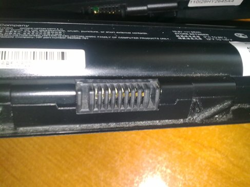

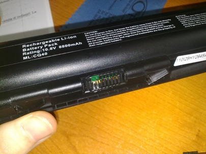

Messaggioda Foto UtenteGennaro100 » 17 nov 2011, 12:43
Ho cambiato la batteria al mio hp, ho comprato una da 12 celle cioè lo avuta in regalo...comunque da subito ho notato qualcosa di diverso nelle connessioni tra quella originale e quella cinese, dopo averla disinserita e inserita più volte ho notato che i piedini si spostavano come se andassero storti, dopo una serie di operazioni che sono un po' lunghe da spiegare la situazione è che: i piedini sono più o meno tutti storti, a due di essi si è rotto l'isolamento sempre che sia isolamento, e inserendo la batteria nel portatile non viene più riconosciuta o meglio se il PC è acceso e inserisco la batteria essa non viene riconosciuta se invece il PC è spento e lo accendo con la batteria(sia con il caricatore inserito che disinserito) il PC non si avvia cioè si blocca...come posso riparare la batteria? io vorrei cambiare proprio i connettori ma in giro non riesco a trovarli...

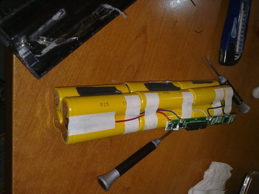

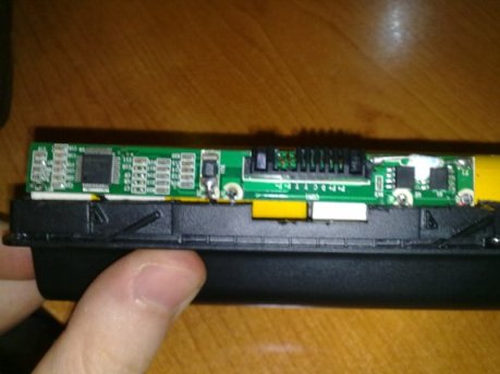

Messaggioda Foto UtenteGennaro100 » 29 nov 2011, 13:51
Spero possano essere utili...
Ho tagliato la batteria tutta intorno per poi aprirla in 2, l'ho fatto con un taglierino
24112011019 (2).jpg (27.45 KiB) Osservato 5529 volte
Batteria a 12 celle cinese dopo il danneggiamento dei piedini
Batteria a 6 celle originale hp

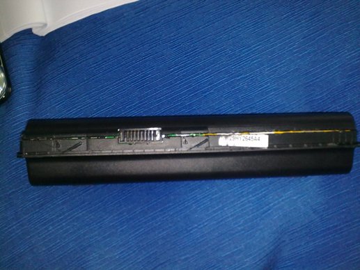

[6] Re: Problema batteria hp dv5-1032el
Messaggioda Foto UtenteGennaro100 » 29 nov 2011, 13:52
L'involucro della batteria a 6 celle l'ho proticamente squarciato...l'ho incollata con del mastice che tiene benissimo, è però rimasto un sottile filo di aria che forse riempirò con della colla a caldo, quello che si vede in foto va all'interno quindi non è un problema, quello dalla parte di dietro anche se nascosto può sembrare un po' bruttino, ma a parte ciò funziona...
