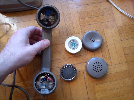

Salve a tutti. Sono approdato su questo forum perché è l'unico in cui ho trovato argomenti relativi al telefono in oggetto, quindi, visto che vi intendete proprio di tutto, vi espongo il mio problema, premettendo che di elettrica ed elettronica ci capisco davvero poco.
Ho preso un telefono SIP Siemens Bigrigio di mio nonno, non usato da decine di anni, ripulito e provato;
chiama e riceve le chiamate perfettamente, sento la voce dell'interlocutore, ma costui non sente me. Io quindi sono completamente muto. Che problema ha il microfono di questo telefono? Cosa possoo fare?
GRazie dell'aiuto!

Prova ad invertire le due capsule.
Se non senti piu' nulla ma gli altri sentono te, la capsula microfonica e' defunta!

vale a dire di provare a metter la capsula del ricevitore al posto del microfono e viceversa? però io sento perfettamente la voce dal ricevitore!
Se fosse defunta, si può trovare da qualche parte?
io temevo in un posizionamento impreciso sui supporti/contatti o fili collegati male, ma li ho controllati e ripuliti.

ciao, allora: ho provato a far come mi dici, cioè invertire le due capsule, ma direi che è poco fattibile, perché il ricevitore è un cilindrotto con base piatta, mentre il microfono è un disco quasi, con la base leggermente conica. quindi i supporti son diversi.
Nonostante questo, ho fato una prova di posizione del microfono, e devo dire che è verificata; mi spiego meglio: col coperchio del microfono aperto, tenendo la capsula del microfono con la mano, ho provato a parlare variando la pressione con cui lo tenevo e anche la posizione; quando lo tenevo premuto, come farebbe il suo coperchio, non si sente, mentre alleggerendo la presa, si riesce a sentire quando vi parlo dentro.
Siccome la posizione è vincolata, pure quella dei supporti lo è, che devo fare? qual è la spiegazione? :roll:

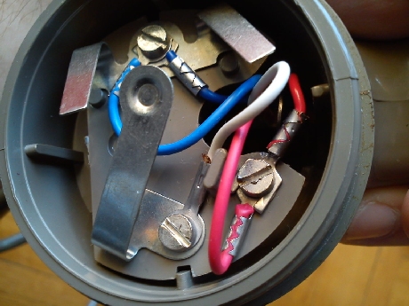

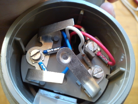

E' possibile che qualche filo di connessione abbia una saldatura mal fatta ( o fredda) per cui a volte fa contatto ed a volte no.
Ma queste sono solo illazioni; senza vedere l'insieme non posso darti altri suggerimenti.

ecco le immagini.
La cornetta smontata colle sue due capsule
Cornetta
I contatti
Contatti 1
Contatti 2

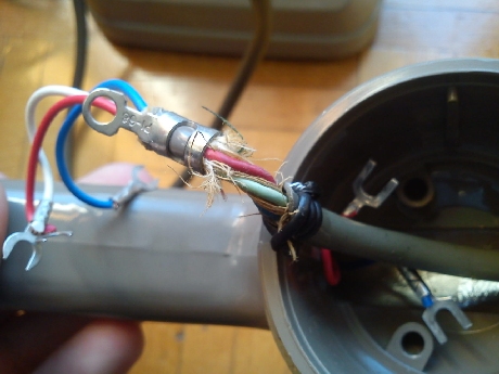

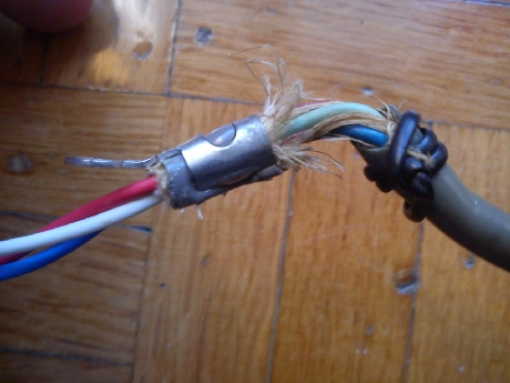

Una cosa che non mi piace, anche se non credo sia rilevante, è sotto il piattino dei contatti.
Non credo sia quello che genera problemi, perché una volta fissato il piattino, i fili non hanno modo di muoversi, e il problema l'ho riscontrato, come ho detto, quando forzo o allento la pressione della capsula sui supportini di contatto.
Il cordino nero alla base del filo scoperto l'ho messo io per non far uscire il filo scoperto dalla cornetta.
Filo 1
