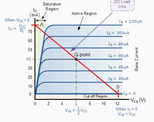

Messaggioda Foto UtenteDavo98 » 24 dic 2011, 13:36
Non ho capito bene le sue due funzioni: di "interruttore" e di "amplificatore"

[10] Re: Transistor
Messaggioda Foto Utentealev » 24 dic 2011, 13:40
Devi prendere a riferimento il grafico della caratteristica di uscita che trovi a pagina 2 del tutorial.
