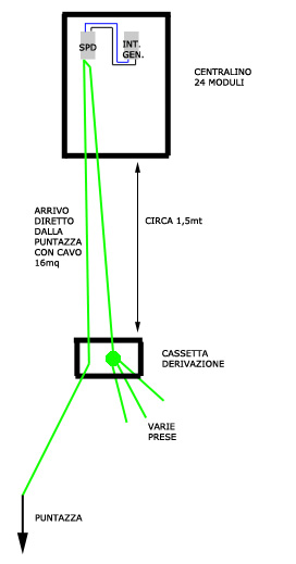

scusate la mia ignoranza ma è la prima volta che mi capita di installare tale apparecchiatura, leggendo qua e la ho più confusione che altro, la mia domanda è questa, io dalla puntazza di terra devo andare direttamente all'spd che ho nel centralino e poi dall'spd andare a tutte le prese dell'appartamento, o posso dalla puntazza entrare in una cassetta di derivazione, andare alle prese ed andare anche all'spd?
spero di essere stato chiaro..... :-)
Come sezione per il cavo di terra dalla puntazza all'appartamento cosa consigliate? 6mm è poco?

Ciao, io se ho la possibilità vado diretto all'SPD e dall'SPD riparto con il PE. La sezione dall'SPD alla palina di terra la userei minimo di 16 mmq.

ok, ho letto l'articolo, molto interessante, ma non mi è ancora ben chiaro una cosa riguardo i 50cm,nel mio caso arrivo col cavo PE all'spd direttamente dalla puntazza e dall'spd vorrei tornare alla cassetta di derivazione che si trova subito sotto il centralino più o meno a 1m di distanza per poi portare la terra alle varie prese dell'appartamento, ma da quello che ho capito questo è sbagliato vero?
quindi come devo fare?
Se ho capito bene, il PE che arriva dal dispersore va all'SPD, e dall'SPD riparte e va alle masse (sarebbe meglio in tubi distinti).
Allora la distanza dell'SPD dal PE principale è 0.
Deve essere limitata la distanza di collegamento dal "nodo topologico" (dispersore-SPD-masse), non dalla cassetta di derivazione o da un morsetto da cui si derivano i PE secondari.

Non so se mi sfugge qualcosa del caso specifico, ma io in genere gli SPD li collego direttamente (e con un tratto più corto possibile) al collettore di terra (MT), che a sua volta è collegato ai dispersori attraverso il conduttore di terra (CT) e ai vari PE ed EQP. Sbaglio?

hai perfettamante ragione Foto Utente6367; ma tanto per sapere, come fate quando ad esempio dovete installare un SPD a protezione di qualcosa su un impianto esistente e la situazione non lo permette ? anche io a questo punto come "angus" sono avvolto da dubbio; solitamente cerco di rispettare il mezzo metro; ma se non lo si rispetta a pieno l'SPD è completamente ininfluente ? O meglio quale è la distanza limite da rispettare per non buttare via soldi ? ovvero rapporto efficienza/costo ?

vediamo se con una immagine di come vorrei realizzare l'impianto io si capisce meglio
