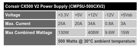

Ok ma rispettando i valori di assorbimento massimi non ci dovrebbero essere problemi per la scheda madre e gli altri componenti.
Per il mio ali sui +12v ho un assorbimento massimo di 409w; anche considerando l'assorbimento dell'amplificatore pari a 350w (cosa che certo non è..) gli altri componenti collegati sui +12 avrebbero ancora più di 50w.
stefo85 ha scritto:Per il mio ali sui +12 V ho un assorbimento massimo di 409w;
Quelli sono teorici, ci arrivi solo se non assorbi niente dalle altre uscite.

posta10100 ha scritto:stefo85 ha scritto:Per il mio ali sui +12 V ho un assorbimento massimo di 409w;
Questa è la tabella degli assorbimenti per l'ali:
- Allegati
- Schermata.jpg (18.84 KiB) Osservato 4143 volte

500W è il massimo che puoi raggiungere a 30°C, nell'alimentatore chiuso nel case ne hai sicuramente di più.
Ora se consideri 350W dell'ampli te ne restano 150W per tutto il resto. Poi il processore va sotto carico e il PC si spegne.
Secondo me fai del male ad alimentatore, scheda madre e senti rumore dalle casse per i disturbi creati dall'alimentatore.
Poi bisogna vedere se regge la botta iniziale o se ne va in protezione...
Buona fortuna!
DADO91 ha scritto:I componenti interni di un PC sono MOLTO sensibili a picchi di variazione di tensione e corrente.
Buona fortuna!

posta10100 ha scritto:500W è il massimo che puoi raggiungere a 30°C, nell'alimentatore chiuso nel case ne hai sicuramente di più.
Ora se consideri 350W dell'ampli te ne restano 150W per tutto il resto. Poi il processore va sotto carico e il PC si spegne.DADO91 ha scritto:I componenti interni di un PC sono MOLTO sensibili a picchi di variazione di tensione e corrente.
Buona fortuna!
Ora che mi ci fai pensare qualche tempo fa ho misurato l'assorbimento del PC, stava sui 200w a cui dovrei togliere un 40w + 25w per i 2 monitor ed altri carichi superflui...direi sui 130w...
Sicuramente qui 130W sono in Idle....
Hai un PC veramente famelico!!!
Il Q6600 è famoso per essere uno dei primi quadcore e non essere proprio ecologico in termini di consumi, guardando il sito della Intel, solo lui consuma 105W
Poi vedo che hai una 8800GT, anche lei sotto sforzo consuma sui 100W e SOLO sulla linea dei 12V
Direi che il tuo PC, sotto sforzo (inteso facendo girare un qualsiasi gioco), Consuma tra i 250W e i 350W.
Quindi considerando solamente la potenza "rimanente" tra quella erogabile dal tuo Alimentatore diciamo che sei lontano.
Ti esorto a non farlo soprattutto per via dei disturbi che andresti ad immettere sulle linee di alimentazione del PC e che potrebbero portare a rompere qualche scheda, primo tra tutti il tuo SSD (molto sensibile agli sbalzi di tensione).
