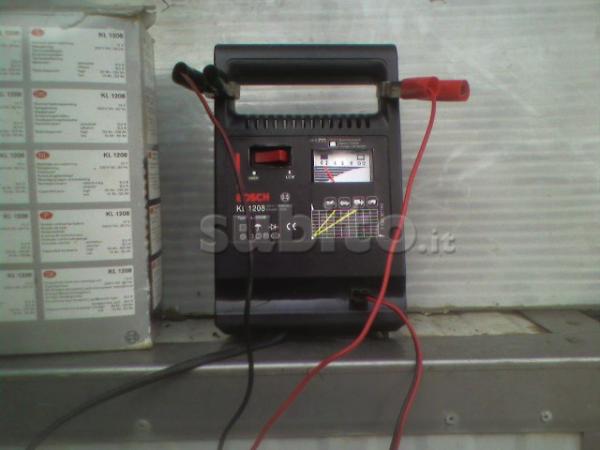

Messaggioda Foto UtenteCeres99 » 24 gen 2012, 17:31
il carica batteria è della bosch, con funzione di carica regolabile da HIGH a LOW
é identico a questo

Messaggioda Foto Utentemarco438 » 24 gen 2012, 18:19
Se tu credi sia possibile, da una foto simile, rilevare se il tuo caricabatterie ha la limitazione di corrente sei davvero ottimista.
In linea di massima direi di no, considerato - come gia' detto - che quelli sono fatti per batterie auto che hanno capacita' decisamente suoperiori.
