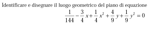

salve
come va affrontato l'esercizio indicato?
Identificare e disegnare il luogo geometrico del piano di equazione:
\frac{1}{144}-\frac{3}{4}x+\frac{1}{4}x^{2}+\frac{4}{9}y+\frac{1}{9}y^{2}=0
grazie

Foto Utentejupiter, ho riordinato il tuo post iniziale.
Avevi infatti postato la seguente immagine:
con Imageshack (sgradito in quanto server esterno) quando avresti potuto in tutta tranquillità postare l'esercizio scrivendo quelle poche parole che costituivano la traccia e scrivendo l'espressione in Latex.
Se invitato ad utilizzare gli strumenti offerti dal forum di ElectroYou, come la possibilità di scrivere il post e LaTex per l'appunto.
Ti ricordo infine che anche se non sei in grado di fare un esercizio è sempre buona norma dire e/o spiegare fin dove sei arrivato o dove ti blocchi nella risoluzione.

Foto Utentejupiter oltre a ciò che ti ha detto Foto Utenteasdf sarebbe anche opportuno dire cosa studi. Comunque io andrei di completamento dei quadrati.

in cosa consiste il completamento dei quadrati?
Non c'e' una tecnica rapida che magari osservando alcuni parametri mi indica se l'equazione è una circonferenza,piuttosto che una parabola o un'iperbole?

jupiter ha scritto:Non c'e' una tecnica rapida che magari osservando alcuni parametri mi indica se l'equazione è una circonferenza,piuttosto che una parabola o un'iperbole?
Sì, però prima aspetto la risposta alla mia domanda ;-)
Se il coefficiente in x^2 non e' uguale a quello in y^2 di sicuro cerchio non e' ,
... se poi il coefficiente in xy, elevato al quadrato e confrontato con il quadruplo del prodotto dei due precedenti, ne risulta:
a) superiore, si avra' un'iperbole
b) inferiore, un'elisse
c) uguale, una parabola.

Nel ringraziarLa, in questo caso il termine xy non è esplicitato giusto?
provando a visualizzare con geogebra il grafico vien fuori un'ellisse...

jupiter ha scritto:... in questo caso il termine xy non è esplicitato giusto?
In questo caso il termine in xy non e' proprio presente e quindi, scritta la generica conica come,
ax^{2}+bxy+cy^{2}+dx+ey+f=0
per il tuo caso particolare avremo che
b^{2}=0,\quad 4ac=\frac{1}{36}\quad \to \quad b^{2}<4ac
e quindi un'elisse.
