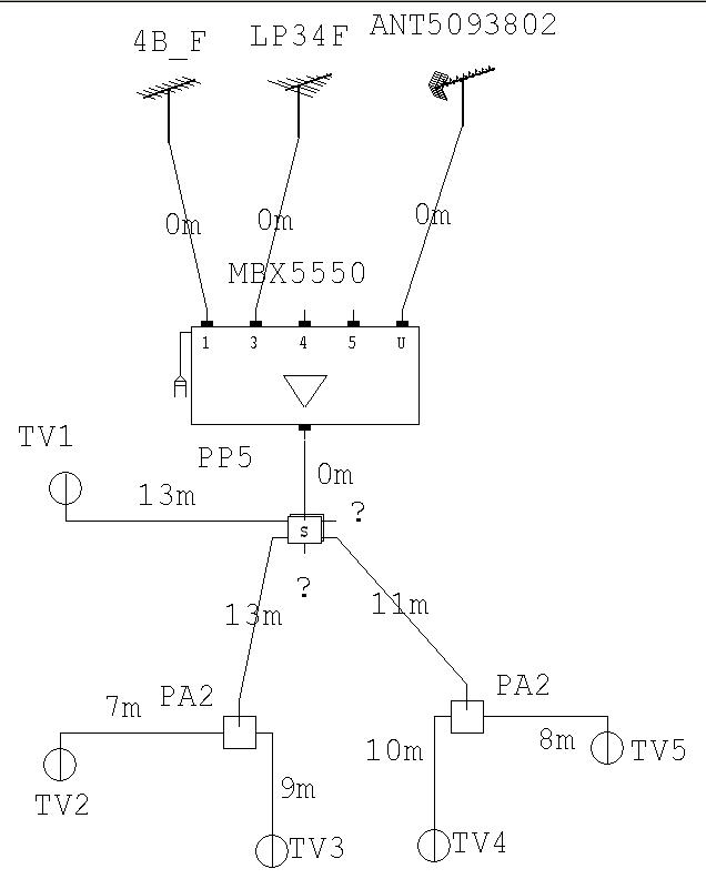

[8] Re: Impianto TV
Porta pazienza ma stiamo cercando di capire come hai distribuito l'impianto di casa per aiutarti a risolvere il tuo problema.
Da come ci hai spiegato ora hai l'impianto in questa situazione: (Non guardare lunghezza cavo delle antenne ed il nome delle antenne o del centralino)

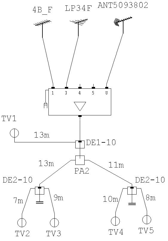

[9] Re: Impianto TV
Per averlo quantomeno a norma e protetto da eventuali disturbi dovuti a rientri di segnale dovrebbe essere distribuito come sotto.
Poi passiamo alla parte del centralino, però dovresti rispondere alle domande di cui sopra, che canale hai sulla frequenza 64.5 del digitale terrestre? Se non hai nulla si può togliere la 4B.
