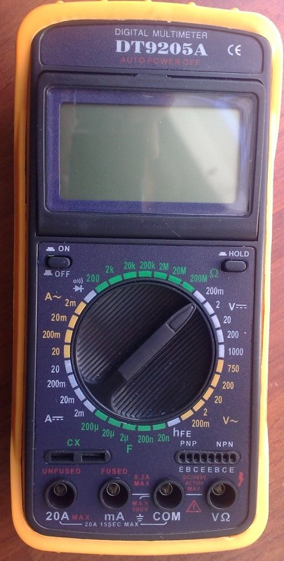

Ho un tester uguale e quello di questa foto, se voglio testare una presa di casa come deve essere impostata la ruota? cioe su quale numero e colore devo posizionarla ? I connettore li ho messi nero su COM e rosso su V e qual'altro simbolo.

Se vuoi misurare una tensione alternata (la rete di casa 230V) devi mettere il selettore su 750 (giallo).
Il puntale rosso andra' su V Omega ed il nero su COM.

Perfetto :ok: Grazie 1000
