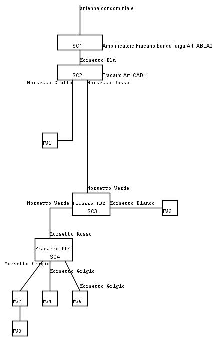

Ciao a tutti sono nuovo del forume volevo inanzitutto farvi i complimenti!!! :ok:
Vi scrivo in quanto mia sorella abita in un appartamento e l'impianto TV a mio parere e' un po' vecchiotto e volevo chiedervi dei consigli x modernizzarlo un po'.
L'impanto e' cosi' composto:
Vi giro le specifiche di ogni singolo elemento:
Fracarro Apmplificatore art. ABLA2: amplificatore banda larga 40-860MHZ GUADAGNO 18+-3 Db
Fracarro art. CAD1 Rosso:ENTRATA -- Giallo USCITA -- Blu DERIVAZIONE
Fracarro FD2 le scritte sono sbiadite purtroppo
Fracarro PP4 a 4 USCITE attenuante 8 db separate ~ 10db entrata morsdetto ROSSO uscita morsetto GRIGI- caricare le uscite non utilizzate con CR75
le prese TV sono hanno tutte queste caratteristihe non so se puo' tornare utile: ART. 5152/D, Zo 75 hom, UNEL 84601-71
Secondo voi l'impianto e' fatto correttamente??

Il pp4 sarebbe da cambiare con de 2-10, la presa tv2 collegarla con l'uscita montante e la tv chiuderla con una resistenza di chiusura se non lo è già....
chiudere la tv6 con una resistenza di chiusura se non lo è...
hai un amplificatore da 18dB e la presa più attenuata è a -12dB quindi non dovresti avere particolari problemi. O_/

ok grazie mille per le dritte...vorrei mettere un'altra TV a fianco alla TV1 dove c'e' la scatola SC2 devo cambiare il fracarro CAD1 giusto?? con che cosa?? in piu' volevo cambiare anche l'amplificatore che e' veramente vecchio cosa posso comprare che vada bene per questo impianto??.

al posto del de1 metti un de2 con stessa attenuazione, al posto del vecchio centralino ne metti uno sempre larga banda da 20dB O_/
