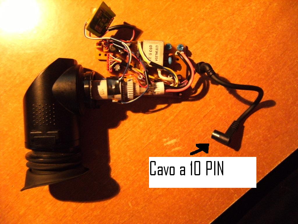

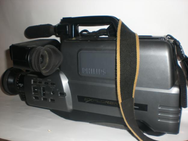

Ciao ragazzi, l'altro giorno ho scovato in casa una vecchia videocamera vhs che all'epoca era una roba professionale o quasi :mrgreen: Si tratta di una Philips VKR 6855, questa,
di cui purtroppo non sono riuscito a trovare nulla sul web a livello di manuali o schemi, se non dei siti dove vengono vendute le batterie di ricambio.
Il mio problema è un altro: accendo la videocamera e dal cosiddetto "viewfinder" elettronico non vedo nulla, ma noto che l'autofocus e tutto il resto funziona. Collego quindi l'uscita video rca alla tv e riesco a vedere quello che sto riprendendo! Incredibile :mrgreen: :mrgreen:

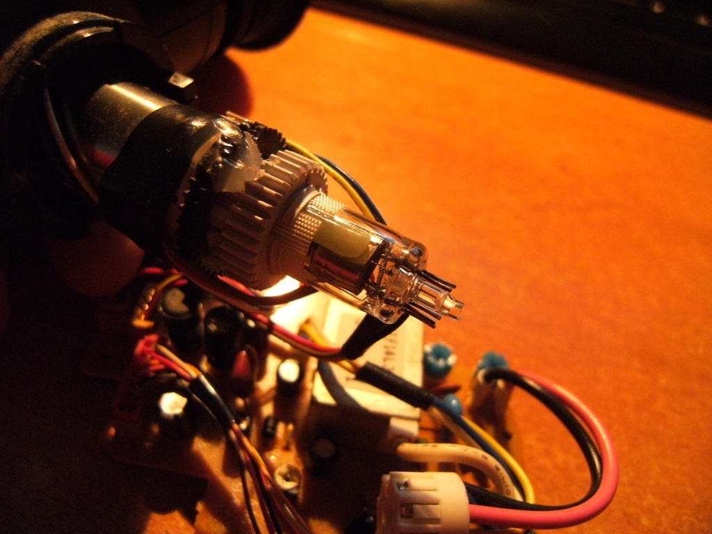

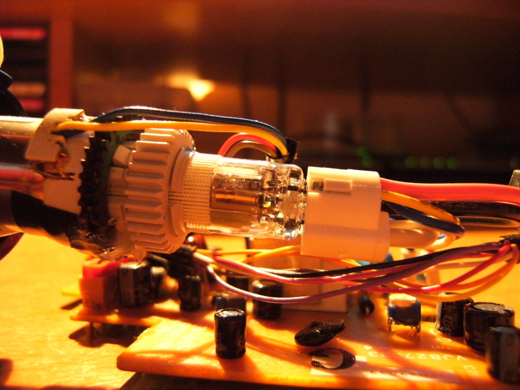

Smonto il viewfinder elettronico, che è collegato con uno strano cavo a 10 pin propietario (di cui non si trova il pinout) al corpo della videocamera, e lo apro. Da una prima ispezione noto che il PCB è integro e non ci sono componenti danneggiati...dopo un'accurata ricerca su google scopro che molte persone trasformano questi viewfinder elettronici in piccoli tv crt o addirittura in visori notturni a infrarossi sfruttando l'uscita s-video analogica dei lettori multimediali. Per farla breve sono riuscito ad individuare i pin + importanti del cavo di collegamento a 10 pin, tra cui c'è anche l'alimentazione a +5V, le varie masse e il "signal in" che dalla videocamera viene trasferito al viewfinder e sembra che sia tutto regolare! Sposto la mia attenzione allora sul tubo catodico e noto che ci sono dei terminali interni che sembrano un po' anneriti....possibile che sia bruciato il tubo catodico? Ho provato a cercare la sua sigla su google e purtroppo sembra che come ricambio non si trovi più. Secondo voi potrei riuscire a ripararla in qualche modo? Ci sono delle prove che posso fare per vedere se il guasto sta nel tubo catodico o meno?
Allego un paio di foto e scusate per il poema O_/

Io prima proverei che il filamento del tubo non sia interrotto (consulta il datasheet per la piedinatura)... annerimenti e metallizazioni all'interno non mi sembrano significativi
Credo sia molto più probabile un guasto al circuito alta tensione, parrebbe che quel "blocchetto" bianco sia un trasformatore o un modulo elevatore.
Inoltre credo probabile ci sia più di una alimentazione, non credo funzioni tutto da un solo +5V...magari manca questa seconda alimentazione...

Beh per provare il filamento è facile :D ... provi tutte le combinazioni :mrgreen: che non è così folle come sembra a dirlo, ci vuole meno di un minuto... provi ciascun piedino con tutti quelli che seguono...
se avesse 7 piedini provi:
1-2 / 1-3 / .... / 1-7 e poi
2-3 / 2-4 / .... / 2-7 e poi
3-4 / ... / 3-7 e così via fino a
6-7
comunque se lo alimenti nel buio forse si potrebbe vedere un bagliore arancio all'interno.
Per l'alimentazione mi pareva strano ma potrebbe pure essere che invece effettivamente lavori da un singolo 5V comunque un'alta tensione (non so quanto ma direi almeno nell'ordine del kV) ci deve essere, poi le scansioni a 50Hz e 15kHz sulle bobine del giogo (coppie di fili rosso/marrone, viola/bianco e giallo/blu) ma ci vorrebbe un'oscilloscopio...
Edit: la sigla che hai messo non è del tubo, ma del giogo di deflessione
Ri-edit : trovato http://www.r-type.org/exhib/aaa0602.htm

Messaggioda Foto Utentedany192 » 8 feb 2012, 23:44
Perfetto, quindi si tratta "solo" di 900V :mrgreen:
Ho verificato la continuità del filamento e nell'immagine allegata, in rosso ho segnato i due pin in continuità.

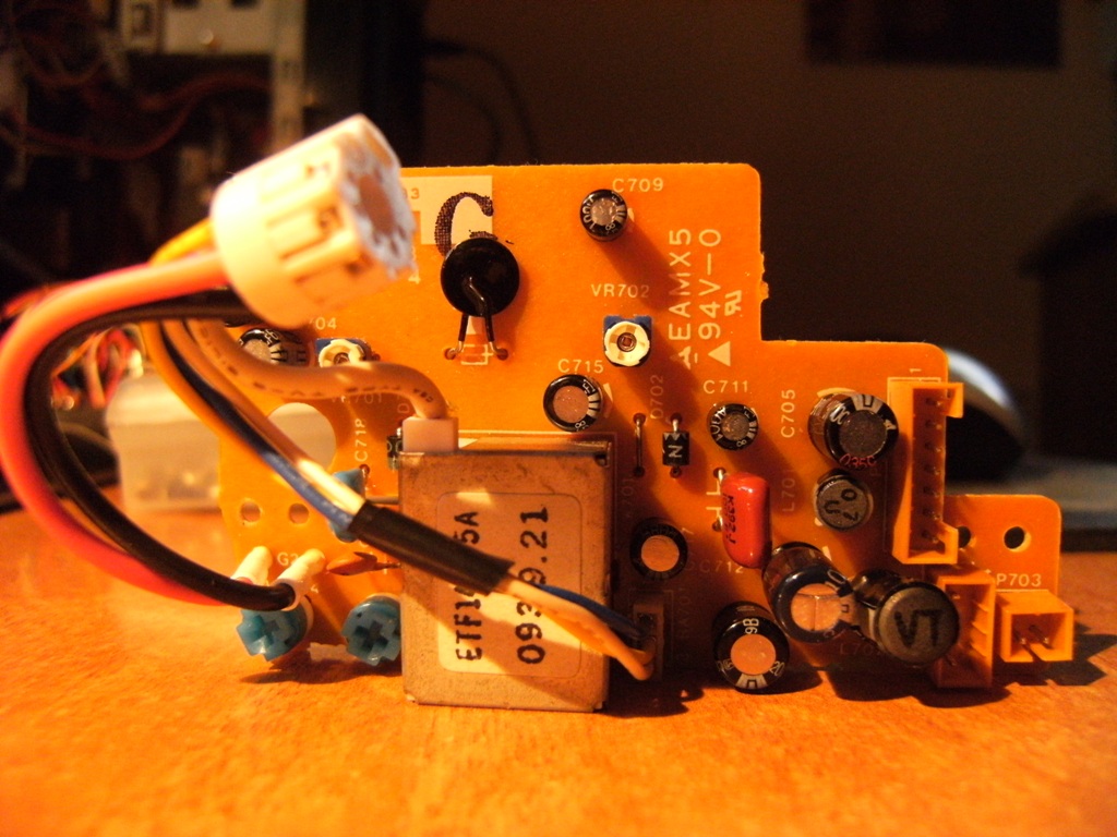

E' possibile che anche il filamento sia alimentato dal trasformatore bianco e che manchi "tutto" alta tensione ed ausilarie...oppure prova anche in AC...
riesci a postare le immagini delle schede sopra e sotto ben a fuoco? P.S. inserisci le immagini in linea con il testo

Messaggioda Foto Utentedany192 » 9 feb 2012, 0:27
Ecco le foto, spero vadano bene :D
top
bottom

....mmmm la vedo dura :( :( la vernice bianca :( :( non si vede niente, poi senza oscilloscopio e senza schema ...
ho trovato http://www.dz863.com/datasheet-83849680 ... e-Circuit/ almeno il ds dell'ic... nell'ultima pagina c'è una cosa interessante... ma un po' troppo vaga...
