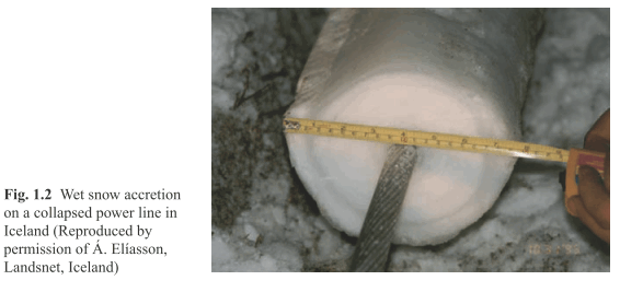

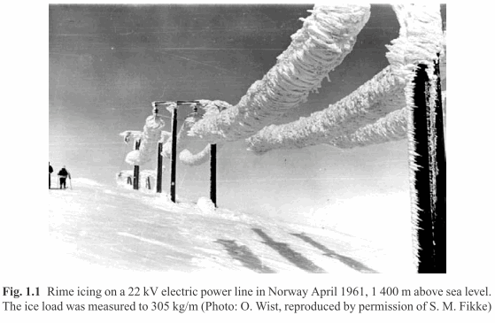

Relativamente a neve ghiaccio e isolamento elettrico
http://books.google.it/books?id=_tXwuPp ... &q&f=false
http://books.google.it/books?id=J_cFD7G ... &q&f=false
dove, a proposito degli attualissimi neve e ghiaccio, a pagina 2 troviamo
