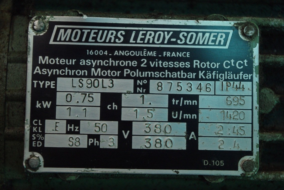

Messaggioda Foto UtenteMashinbu » 12 feb 2012, 18:13
Ciao a tutti,
ho fatto le foto.
Sembrerebbe doppia velocità.
A me non interessano comunque.
Una velocita' 1500 giri va benissimo.
Inoltre sotto ad inverter posso variare all'occorrenza.
Secondo voi puo' funzionara a 220 V ? (trifase )

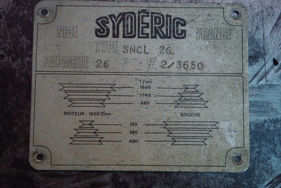

Messaggioda Foto UtenteMashinbu » 12 feb 2012, 18:24
Scusate.
Ho ridotto le foto , ma non abbastanza. [-X
Ho postatao anche la tabella delle pulegge.
A 1500 giri le combinazioni sono 6 che bastano e avanzano.
La morsettiera e' la classica con 6 connettori e 6 fili che vanno allo statore .
Grazie.

[9] Re: Differenza fra MAT 380 V e MAT 220/380 V
Messaggioda Foto UtenteRos09 » 12 feb 2012, 21:59
Si, si tratta di un motore doppia polarità 4/8poli 380 V, e alimentandolo con tensione 220 V si avvierà di certo, ma sarà sottoalimentato, con conseguente perdita di potenza.
