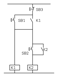

vorrei che mi risolviate il seguente esercizio con uno schema
con la pressione del pulsante SB1, si attiva la bobina K1. Premendo il pulsante SB2 si attiva K2 a condizione che K1 sia attivata. Il pulsante SB3 attiva lo stop del ciclo disattivando entrambe la bobina. dovremmo fare lo schema inserendo eventualmente altri componenti ad esempio per me ci vuole un autoritenuta e infine spiegare e fare la relazione mi aiuti!!! GRAZIE

questo è lo schema però la prossima volta prova a disegnarne uno tu ok ? Io ti ho messo l'auto ritenuta di entrambi i contattori . Se c'è qualcosa che non ti è chiaro chiedi pure O_/

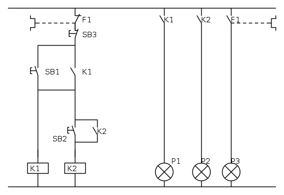

tu mi hai detto che vorresti anche fare una relazione ben fatta . Per la relazione con le lampade e il relè termico dovresti mettere questo schema nella tua relazione :
Mentre nella relazione spieghi come funziona il circuito : Premendo il pulsante SB1 si attiva il contattore K1 e premendo SB2 si può attivare K2 ( solo se è attivato K1 ) Per ritornare alla situazione iniziale si deve premere il pulsante SB3 . In caso di sovraccarico interviene il relè termico che toglie alimentazione al circuito di comando ...... poi provi tu a scrivermi un'idea della tua relazione ok ? :ok: O_/

Messaggioda Foto Utenteadmin » 21 feb 2012, 16:19
vinco1991 ha scritto:[..].grazie e appena faremmo altre prove mi faccio aiutare da te O_/
chiedi allora a Foto Utentemilan1996pato2 cosa rappresenta F1

Messaggioda Foto Utentemilan1996pato2 » 21 feb 2012, 16:21
ti rispondo subito Foto Utenteadmin F1 rappresenta il contatto N.C del relè termico . Perché ?
