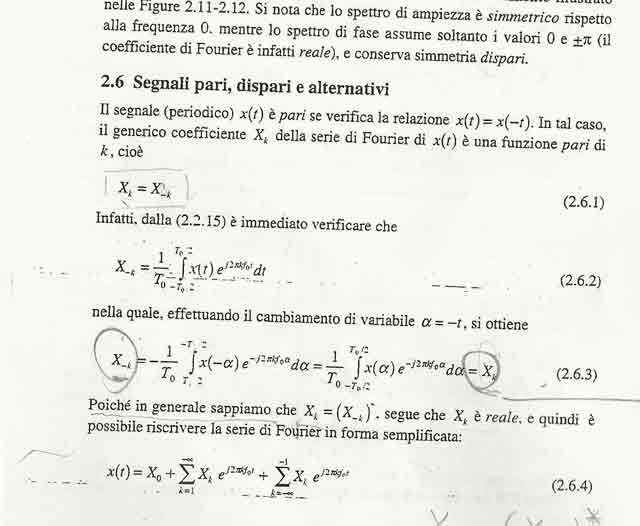

Messaggioda Foto Utentesubliminal » 1 mar 2012, 20:40
Questa è una scansione della pagina del libro.
La questione sta nel fatto di questa dicitura:
" In generale sappiamo che x_k = (x_{-k})* quindi x_k è reale."
Non ha fatto nessuna premessa di come sia il segnale x(t) (Reale o Complesso).

[10] Re: Info coefficienti serie di Fourier
Messaggioda Foto UtenteDirtyDeeds » 1 mar 2012, 23:17
Allora, loro non lo dicono ma assumono implicitamente che il segnale sia reale.
Se hai un segnale pari genericamente complesso, tutto ciò che puoi dire è che (eq. (2.6.1))
x_{-k} = x_k
Esempio:
x(t) = \text{j}\cos(2\pi f t)
Come è facile verificare x(t) è pari. Ora, poiché
\cos z = \frac{\text{e}^{\text{j}z}+\text{e}^{-\text{j}z}}{2}
si ha
x(t) = \frac{\text{j}}{2}\text{e}^{\text{j}2\pi f t}+\frac{\text{j}}{2}\text{e}^{-\text{j}2\pi f t}
Quindi x_1 = x_{-1} = \text{j}/2: nota come sia soddisfatta la (2.6.1), ma non x_{-k} = x_k^*.
Da x_{-k} = x_k, SE il segnale è anche reale, cioè se si ha anche x_{-k} = x_k^*, segue x_k = x_k^*, cioè la realtà dei coefficienti.
Riassumendo:
1) Se la funzione x(t), generalmente complessa, è pari, si ha x_{-k} = x_k.
2) Se la funzione x(t) è reale e pari, allora x_{-k} = x_k e, in più, gli x_k sono reali.
