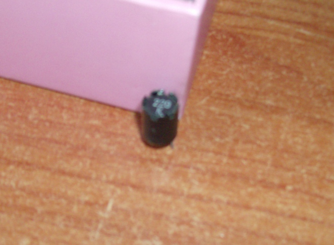

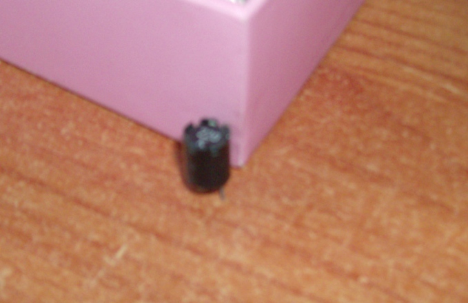

Ciao!
Ho un componente del quale non conosco la natura. Il codice stampato è 220K e le foto sono in allegato.
Cosa può essere? Potrebbe essere un induttore (ad esempio il KV220)? Oppure cos'altro?
Grazie in anticipo
Giulio

Sembra un'induttanza e il numero potrebbe essere il valore in mH di questa.
Non te la prendere, ma le foto fanno un po' schifo. ;-)
Prova a usare una macchina fotografica e usa la funziona macro (di solito è contrassegnata da un fiorellino).

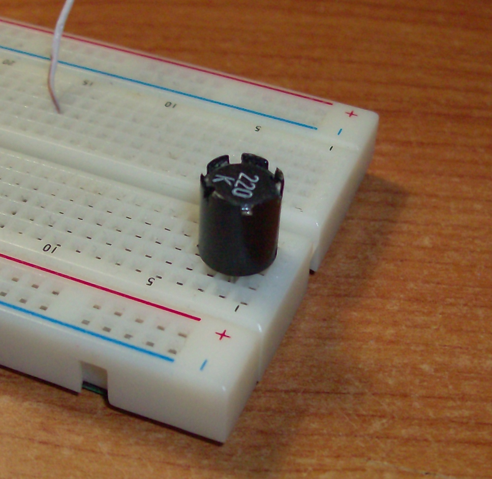

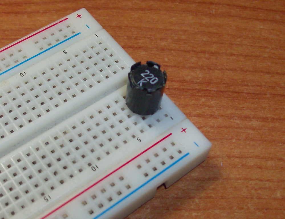

Mi permetto di correggerti Foto UtenteDADO91.
I valori delle induttanze sono in uH e si leggono un po' come i condensatori. La terza cifra e' il moltiplicatore.
Quindi 220K significa 22 uH (2 - 2 - 0) . Lo so puo sembrare strano, e non conosco la ragione ma e' cosi'.
\Comunque e' una induttanza.

Ho rifatto le foto. Dovrebbero essere più a fuoco.
Mmm...Quindi anche secondo voi sono induttanze. Bene, grazie per l'aiuto :)
PS giusto per precisare, prima ho sbagliato a scrivere una cosa: l'induttore che ho considerato come esempio non è il KV220 ma VK220 #-o

Hai fatto benissimo a correggermi, Foto UtenteLelettrico, perché non mi ricordavo benissimo come si leggevano quei valori! :mrgreen:
P.s. Confermo è un'induttanza!
