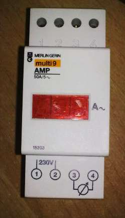

Salve a tutti possiedo questo amperometro modulare:
Il problema è che non riesco a capire se la misura che mi fornisce sia corretta:
misurando il consumo di un PC (alimentatore da 450W)+una lampada da 200W mi misura 6A,Il che è molto improbabile e mi fa pensare che c'è qualcosa che non va.
i contatti 1 e 2 gli ho collegati a 220 V mentre il 3 e 4 gli ho portati al carico ovviamente in serie è un amperometro!
ora non riesco a capire che sta a significare il simbolo con cerchio e una freccia
qui è riportato il manuale dell'amperometro:
http://www.global-download.schneider-el ... 189cen.pdf
NON HO USATO IL TA.
grazie in anticipo!

Il tuo codice Merlin Gerin 15203 è molto vecchio e da tempo esaurito, si tratta di un amperometro 0-50A per inserzione su TA , il simbolo misterioso (in effetti rappresentato da cani) è proprio un TA
con inserzione diretta ti dà sicuramente una misura sballata

Per utilizzare quell'amperometro vecchissimo ti serve un TA , con i tuoi assorbimenti bassissimi un TA da 50A ti darebbe una misura abbastanza inaffidabile , quasi quanto quella che leggi adesso, purtroppo quello strumento non è programmabile altrimenti accoppiandolo a un TA da 10A avresti avuto una lettura abbastanza reale.

Amperometro con collegamento diretto codice 15202 0-10A
