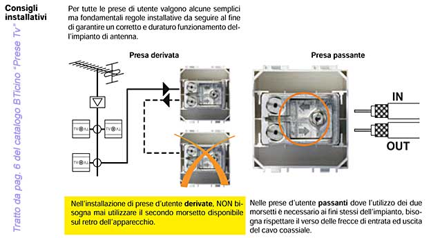

Cercando in internet ho trovato il vecchio catalogo di questa serie di frutti dove c'è scritto a chiare lettere che per questo modello "NON bisogna mai utilizzare il secondo morsetto disponibile".
Questo è il link di tutto il catalogo con le altre specifiche dei frutti 5152d: http://www.architettodileo.it/cataloghi ... ellite.pdf
Da quanto sopra è evidente che l'impianto è fatto male. Pur essendo un novellino credo di aver capito di trovarmi proprio nella situazione di pag. 6 del catalogo, cioè su di un impianto condominiale con prese derivate hanno attaccato un altro filo al secondo morsetto dalla presa derivata n.1 e l'hanno utilizzato per creare la presa n.2

1)Come risolvo la situazione? Studiando un po' "credo di aver capito" che dovrei cambiare entrambi frutti e metterci due prese passanti e terminare il secondo morsetto della seconda presa con una resistenza da 75ohm... è giusto o non ho capito niente?

Messaggioda Foto Utenteangus » 13 mar 2012, 0:26
MisterElectroYou ha scritto:1)Come risolvo la situazione? Studiando un po' "credo di aver capito" che dovrei cambiare entrambi frutti e metterci due prese passanti e terminare il secondo morsetto della seconda presa con una resistenza da 75ohm... è giusto o non ho capito niente?
Giusto. :ok:
MisterElectroYou ha scritto:non sarebbe il caso di mettere frutti SENZA passaggio di corrente visto che è una casa di montagna ed un fulmine potrebbe colpire l'antenna sul tetto?
Ininfluente per quanto riguarda la fulminazione.
MisterElectroYou ha scritto:3)che componenti scegliere senza spedere un capitale?
Qualsiasi presa PASSANTE con la minor attenuazione in derivazione andrà bene.
Le prese Bticino di quella serie hanno Ad = 14 dB
L'unica cosa da controllare è che la seconda presa sia veramente una passante che poi chiudi con 75 ohm oppure direttamente una TERMINALE (PASSANTE TERMINALE)
A volte, alcuni produttori chiamano TERMINALI le prese DIRETTE o FINALI, con attenuazione 0dB, che non vanno bene nel tuo caso.

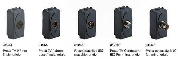

Effettivamente per la linea Master Modo esistono solo due tipi di prese:
-31254 MODO Presa TV 9,5mm finale GRIGIO
-31255 MODO Presa TV 9,5mm pass. finale GRIGIO
Non sono riuscito a trovare approfondimenti su questi componenti: resto perplesso rispetto al fatto che una presa possa essere passante / finale
Volevo prendere due 31255 ma ora che Angus mi dice "A volte, alcuni produttori chiamano TERMINALI le prese DIRETTE o FINALI, con attenuazione 0dB, che non vanno bene nel tuo caso." resto dubbioso sull'acquisto....

[6] Re: Correggere impianto prese tv!
Messaggioda Foto Utenteangus » 13 mar 2012, 1:06
Nessuna di quelle che hai postato.
La presa TV, per norma in Italia, deve essere IEC 169-2 maschio
Dal catalogo MASTER MODO, possono andare bene le 31270-7 (con 7dB di attenuazione in derivazione)
