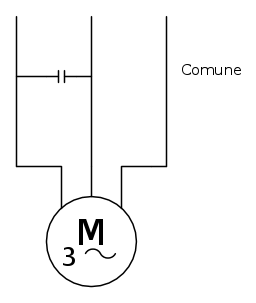

Scrivo per chiedere alcune informazioni riguardo ai motoriduttori dei normali cancelli automatici.
In pratica qualche annetto fa' si bruciò la centralina del mio cancello che sfruttava un motore ROY4 della Delma.
Vi riporto i dati del costruttore:
Alimentazione.............230Vac 50-60Hz, 1.3A, 300W
Statore a 4 poli
N° giri motore ............1400 Giri/min
Coppia nominale..........6,5Nm
Frequenza uso............60'' ON, 90 OFF
Velocità del cancello......8.5 metri/min
Rapporto di riduzione....1/33
Attualmente, visto che ho iniziato un corso sui microcontrollori, mi è venuta la malsana idea ( :mrgreen: ) di rifare una centralina nuova.
Dallo schema del costruttore noto che il motore andrebbe collegato ai morsetti della 220Vac in questo modo:
*ho usato il simbolo del motore trifase, ma in realtà è monofase!
Il problema è che sui motori asincroni sono un po' ignorantello (li dovrei vedere tra qualche mesetto mentre avanzo nel corso di Azionamenti Elettrici), quindi quello che vorrei chiedervi è in che modo poter controllare la velocità del motore (in pratica vorrei poterlo rallentare o velocizzare agendo su un potenziometro, oppure rallentarlo quando si vicina alla fine della corsa)!

Forse è opportuna una premessa sui principi di un
motore monofase ad induzione
Variarne la velocità non è così semplice
(bisogna agire sulla frequenza dell'alimentazione)
Ecco un esempio.
Nel tuo caso, spesso il problema si risolve semplicemente
con motori a doppia velocità (velocità ridotta a finecorsa)

La regolazione di velocità come quella indicata
(che agisce sulla parzializzazione della tensione
ed è oltretutto a semionda) è adatta solo per
motori cosiddetti "universali" e che hanno un
collettore a lamelle (tipici per piccoli utensili o
per elettrodomestici)
Sono però d'accordo con Foto UtenteCox nel sconsigliare
un'autocostruzione di inverter.

Infatti mi sembra un po' arduo e rischioso, oltre che ingombrante, andare ad autocostruirsi un inverter! A meno che non si provi a raddrizzare la 220Vac e ad applicarla ad un full-bridge opportunamente pilotato con PWM al fine di ottenere un semplice convertitore DC-AC che mi dia una sinusoide (dopo un adeguato filtro) di frequenza desiderata in uscita (come spiegato nel libro di elettronica di Potenza di Mohan).
