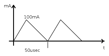

Ho un segnale in corrente fatto cosi:
Quello che dovrei fare è leggerlo (tramite shunt resisitivo), fare la media, moltiplicare x 10 la media e avere in uscita un tesione, appunto proporzionale alla media del segnale di corrente letto (x10).
Esempio, se leggessi il segnale sopra con una resistenza da 1 ohm, vorrei avere in uscita una tensione continua di 0.5V.

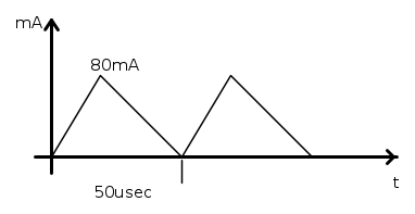

Se il segnale diventasse cosi:
vorrei avere a disposizione una tensione di 0.4V.

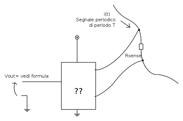

Come schema ho fatto questo:
E come "formula" citata intendo questa:
Vout = 10*\left[ {\frac{1}{T} \cdot \int\limits_0^T {(i(t) \cdot Rsense)dt} } \right]
Quindi dovrei leggere il segnale (che è una corrente ma leggo una tensione), lo medio sul periodo e lo amplifico.
L'unica idea che mi è venuta è con una configurazione di amplificatore differenziale a guadagno 1 e poi filtrare passa basso con guadagno 10.
Ma... non so se potrebbe essere OK e sopratutto se invece si può fare in un unica soluzione...

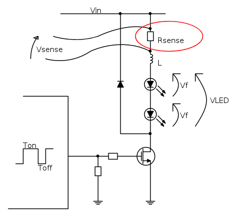

Sarebbe la corrente nella induttanza/led di un buck in configurazione invertita, cioè quella cerchiata di rosso qui:
Quello che vorrei provare a fare è avere il feedback di corrente (media) per poter poi generare il segnale di errore per un eventuale controllo in anello chiuso della corrente.

Quanto deve essere precisa la cosa? perché se non ti serve grande precisione per estrarre il valore medio secondo me basta mettere un filtro passa basso (RC), poi amplifichi tutto con un operazionale non invertente per ottenere la moltiplicazione per 10.
Foto Utentespud
3.767 3 10 12
Messaggi: 1601
Località: Udine
[8] Re: Sensing di corrente con media
Messaggioda Foto UtenteCox » 13 mar 2012, 15:06
Se ti può andare bene in analogico puoi leggere il campo magnetico dell'induttanza con un sensore ad effetto di hall, ricavarne la componente continua con un filtro rc ed amplificandola con un operazionale di cui controllerai il guadagno. La frequenza è fissa a circa 20 kHz ?

Cox ha scritto:Se ti può andare bene in analogico puoi leggere il campo magnetico dell'induttanza con un sensore ad effetto di hall
Credo che sia molto più semplice filtrare la tensione ai capi della resistenza di sense
Foto Utentespud
3.767 3 10 12
Messaggi: 1601
Località: Udine
[10] Re: Sensing di corrente con media
Messaggioda Foto UtenteCox » 13 mar 2012, 15:17
Foto Utentespud concordo, è che mi piace, se posso, isolare le parti di misura e controllo da quelle di "potenza", mi rendo conto che è una questione velleitaria in questo caso.
