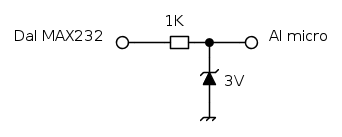

L' idea di usare un comparatore è alquanto bislacca. Il segnale di uscita da un micro alimentato a 3,3V rientra ampiamente nei limiti TTL quindi puoi benissimo collegare l' uscita dati (TX) dal micro al MAX232.
Per quanto riguarda l' ingresso dei dati (RX), se il micro ha gli input "+5V tolerant" non hai problemi, manda pure il segnale di uscita del MAX232 al micro. Se l' ingresso non accetta un livello a 5V puoi semplicemente metterci uno zener con una resistenza e tutto funzionerà a perfezione.
Ammesso che il problema sia un problema circuitale.
