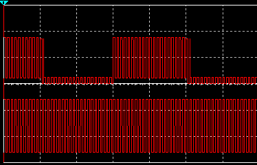

Buongiorno a tutti,
volevo cortesemente chiedere un consiglio su come realizzare un oscillatore ad onda quadra alla frequenza di 1 MHz con duty cycle del 50%.
In particolare è importante che la quadra generata sia ben fatta ed il più possibile costante.
Ho pensato di usare, allo scopo, un integrato timer 555 in configurazione astabile.
Questo integrato mi è sembrato l'ideale in quanto miro ad ottenere un risultato di questo genere (linko una immagine di un mio post precedente in cui mi aveva gentilmente risposto g.schgor : )
Immagine
usando due timer 555, uno con frequenza di 1 MHz e l'altro di 7 kHz, e collegando l'uscita del secondo al pin reset del primo.
Ammesso che questa configurazione funzioni, mi chiedo se sia possibile effettivamente generare una buona quadra da 1 MHz con il 555.
Leggendo il datasheet http://www.national.com/mpf/LM/LM555.html#Overview viene riportato solamente un grafico dove effettivamente viene mostrato il valore di 1 MHz.
Qualcuno potrebbe aiutarmi ?
In alternativa, potreste indicarmi un altro metodo senza utilizzare microcontrollori ?
Sono ovviamente a disposizione per qualsiasi domanda o chiarimento.
Mi scuso se non sono riuscito a spiegarmi in maniera efficace.
ClaudioC.

Messaggioda Foto Utentesimo85 » 22 mar 2012, 2:25
ClaudioC ha scritto:Leggendo il datasheet http://www.national.com/mpf/LM/LM555.html#Overview viene riportato solamente un grafico dove effettivamente viene mostrato il valore di 1 MHz.
A quale pagina? Quale figura?
A mio parere è meglio un oscillatore con invertitore NOT ed una rete RC, o meglio con quarzo.
Vedi ad esempio se questo PDF ti può risultare utile.
A quale scopo ti serve l'oscillatore da 1MHz? In ogni caso il 555 non è molto preciso, nel caso tu abbia bisogno di precisione.

gohan ha scritto:A quale pagina? Quale figura?
Pagina 8 del PDF, sulla sx.
gohan ha scritto:A mio parere è meglio un oscillatore con invertitore NOT ed una rete RC, o meglio con quarzo.
Dovrebbe servire per uno strumento con metodo "a differenza di fase"
ClaudioC.

[5] Re: 555 Astabile a 1 MHz. O meglio altro ?
Messaggioda Foto UtenteClaudioC » 22 mar 2012, 17:48
gohan ha scritto:Mmm... Secondo me ti sei confuso, sarà l'ora? :-)
Credo proprio di si :)
gohan ha scritto:Rimango dell'opinione per l'oscillatore al quarzo.
Sul PDF che mi hai linkato sembra che quello a pag 7 (Pierce oscillator) faccia al mio caso.
Ho dato un'occhiata ai prezzi degli oscillatori. Uno al quarzo a 1 MHz costa circa 12 euro.
E' possibile o mi sto sbagliando ?
