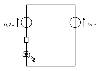

Ho trovato non mi ricordo più dove un progetto per realizzare un circuito che accenda un LED se il materiale posto tra 2 capi è un conduttore.
Il circuito è questo.
Ma non essendo esperto volevo chiedervi aiuto sul transistor. Come sceglierlo e quali parametri hanno i diversi transistor?
Tensione della batteria e valore delle resistenze sono da calcolare basandosi sul transistor, quindi non ho limiti fisici se non la resistenza del conduttore da testare.

Dai vari articoli ho capito che è una connessione con emettitore comune che ha lo scopo di amplificare la corrente che passa tra i due poli! il problema è che non ho mai realizzato un circuito e volevo aiuto su che transistor prendere sapendo che il LED è rosso quindi 1.8V!

Risolvi l' equazione alla maglia di uscita, quella che interessa collettore ed emettitore, sostituendo il transistor in saturazione con un generatore di tensione da 0,2V e sei a posto.
Il valore della Vcc lo conosci (anche se non lo hai detto).

Quella e` una connessione a collettore comune. Il transistore mette sull'emettitore circa la stessa tensione che c'e` sulla base (meno mezzo volt circa) e dalla base assorbe una corrente molto piu` piccola di quella di emettitore.
Per quella applicazione (pochi volt, pochi milliampere) puoi usare qualunque transistore di segnale. La pila va scelta in modo che possa accendere il led, ad esempio almeno 3V, meglio se piu` alta. Una buona scelta potrebbe essere 9V. La resistenza va scelta in modo che tenendo conto della caduta sul led e sul transistore, attraverso la resistenza e il led passi una quindicina di milliampere.

Si, in effetti mi sono sbagliato.
La tensione non è 0,2V ma va dalla vBE (0,7V) in su essendo un inseguitore di emettitore.

Ho sbagliato il disegno! Questo è quello giusto:
Così ha emettitore in comune. vero?
Perche mi consigliate 9V? non basterebberò 4.5? da quel che ho capito il transistor ha una "caduta di potenziale" se si può chiamar così di circa 0.7V tra emettitore e collettore!
Ora se io usassi 4.5V mi rimarrebbero solo 0.8V (4.5-3.7) da far cadere con una resistenza da (0.8/0.02= 40) 40 ohm!

Lo schema di prima era giusto, l'ultimo non va.
Anche 4.5V vanno bene, se usi un led rosso (1.8V) consideri che l'emettitore e` mezzo volt abbondante al di sotto della base, che la base in quel circuito al massimo puo` arrivare al potenziale del collettore, quando cortocircuiti i due contatti di ingresso, hai una caduta di tensione totale di 2.5V circa, partendo da 4.5V restano 2V da far cadere sulla resistenza di emettitore con una corrente di 10mA circa, il che vuol dire una resistenza da 200ohm o giu` di li`.
