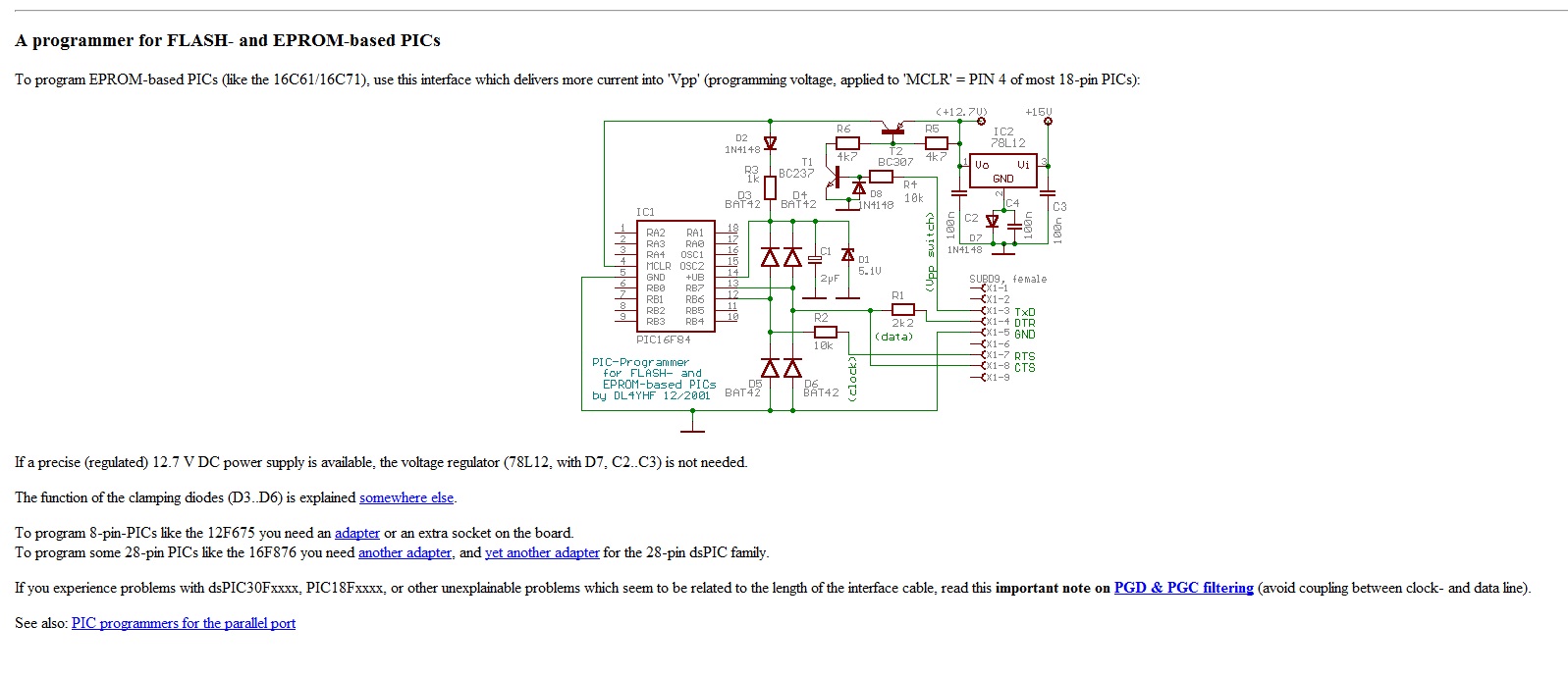

Salve a tutti, volevo chiedervi una mano...ho un problema con la programmazione di un PIC MICRO 16F84A, utilizzo WinPic800, il programmatore l'ho realizzato seguendo scrupolosamente un manuale di un software di programmazione PIC, adesso non ricordo quale, mi sembra lo stesso WinPic...Può darsi sia io che sbagli la configurazione, non so...praticamente il dispositivo viene rilevato da WinPic800 come "sconosciuto" su COM1, fin qui ok, in quanto autocostruito, il PIC viene letto, verificato e cancellato regolarmente... al momento della scrittura del Firmware mi dà errore...elenco tutti i passaggi in modo da essere il più esplicativo possibile...
File > Carica (File.hex) poi vado sulla scheda impostazioni, sulla sezione on/off, seleziono XT la voce relativa all'oscillatore, per quanto riguarda i fuses mantengo abilitato esclusivamente il PWRT, come ID mi riporta 0022, clicko su "Programma Tutto", il PIC riceve regolarmente il segnale di programmazione, in quanto anche al piedino MCLR (misurando con un tester) mi dà 12,46V, quindi dovrebbe entrare in fase di programmazione se non erro. Dopo di ciò, sembra che tutto parta regolarmente...ma.......ERRORE -> Scrittura Indirizzo 0x000000 Scritto: 0x0064 Letto: 0x0000
ho già realizzato 4 programmatori prima di questo, con tutti la stessa storia, quest'ultimo è alimentato dal un trasformatore 15V opportunamente regolato...quindi non ci sono problemi di nessun tipo, il programmatore svolge la sua funzione....è il software che mi sa che deve farmi uscire pazzo....consigliatemi voi :)
ringrazio anticipatamente tutti coloro mi vorranno aiutare...ciao

Riporta un link da dove hai reperito il programmatore, schema del circuito, guida..
Sarebbero utili informazioni, tutto quà.

gohan ha scritto:Riporta un link da dove hai reperito il programmatore, schema del circuito, guida..
a dir la verità non ricordo dove l'ho preso...mi sembra da una guida di un software...comunque ho ancora lo screen shot che allego...eventualmente posso metterlo in fidocad
