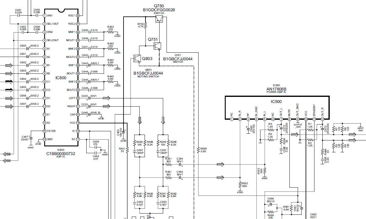

in casa ho 4 casse mono (da 8ohm 100w) in stanze diverse che confluiscono tutte in sala, dove originariamente c'era un commutatore audio per 4 coppie di casse (con un ingresso stereo).
Ho provato in tutti i modi a collegare un ministereo (con la sola uscita per le 2 casse, L+R) che avevo in casa ma la soluzione migliore risultava che ad esempio in sala avevo l'audio L e in camera l'audio R, con effetti sgradevoli della stereofonia, del tipo che magari in sala avevo più musica che voce mentre in camera più voce che musica o roba simile...
poiché questo ministereo non ha il tasto mono, stavo cercando la soluzione più adatta...
di questo stereo ho recuperato lo schema elettrico e ho visto che nella pagina dedicata alla sezione audio, tutte le sue fonti (cd, radio, cassette) una volta elaborate dal chip ASP (IC800) vengono poi inviate al chip dell'amplificatore (IC500) che ho già individuato sulla piastra.
La mia idea era questa: intervenire in questo punto per miscelare il canale L e il canale R in un unico segnale mono per poi inviarlo al IC500 ai due canali L+R, per far sì che dai due canali esca un segnale MONO (per non perdere "potenza"..).
Può essere valida come idea?
Come posso miscelare i due canali in quel punto per poi inviarli ai pin 2 e 5 dell'IC500 ?

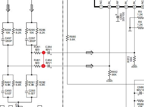

Proverei a mettere un interruttore che collega insieme il punto fra R251 e C254 con il punto fra R451 e C454.
IsidoroKZ ha scritto:Proverei a mettere un interruttore che collega insieme il punto fra R251 e C254 con il punto fra R451 e C454.
dici un interruttore in modo che il processo sia reversibile?
Siccome diventerà una cosa fissa pensavo ad un ponte fisso..
Chiedo due cose:
1) perché proprio fare il ponte proprio in quel punto (tra R e C) e non, per esempio, dopo la C?
2) se faccio il ponte tra i due canali non ci sarà una sorta di distorsione dei segnali?
grazie
smartgatto
0 2 - Messaggi: 14
- Iscritto il: 30 dic 2011, 1:51
Se non vuoi farlo reversibile fai un ponticello fisso.
Il collegamento a quel punto perche' dopo i condensatori potresti disturbare il bias dell'amplificatore. Prima delle resistenze si puo` anche fare, e` praticamente lo stesso, ma cosi` diminuisce la corrente di modo differenziale assorbita.
Distorsioni direi di no, perdi l'effetto stereo. Forse qualche distorsione lineare perche' cambiano le impedenze delle reti, ma direi che non ci sia da preoccuparsi.

per sicurezza, intendi dire un semplice ponte così fatto?
- Allegati
- Cattura.JPG (44.26 KiB) Osservato 5969 volte
smartgatto
0 2 - Messaggi: 14
Yessir! Proprio cosi`.
