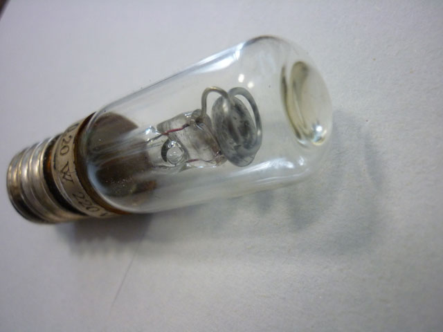

Ciao a tutti
Sono nuovo del forum, mi occupo del restauro di vecchie moto e non mi intendo molto di elettronica, se non di quella relativa agli impianti di accensione/illuminazione delle moto.

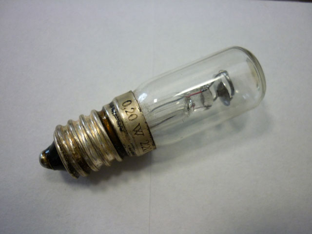

Ho un apparecchio per rimagnetizzare i vecchi volani esausti delle moto, sul pannello frontale presenta delle lampadine spia come quella che allego in foto, qualcuno mi sa dire che tipo di lampadina è e dove posso trovarne di ricambio, oppure se ne esistano di alternative?
Le uniche indicazioni presenti sulle lampadine sono i valori 0,20W 220 V
in sostanza è la spia di avvenuta carica del volano, dovrebbe accendersi dopo 15/20 secondi che l'apparecchio è in funzione ma non lo fa, il vetro si muove sullo zoccolo, e provata con il provacircuiti dà che è interrotta.
Grazie in anticipo a chi mi sarà di aiuto.

assomiglia molto ad una lampadina a scarica di gas, neon direi , come quelle delle spie dietro gli interruttori della luce.

scusa ho scritto scarica di gas , volevo dire fluorescenza.

devo averne qualcuna da qualche parte, si usavano una volta appunto nelle spie dei quadri elettrici. Fa una luce molto debole e rossiccia, infatti ha una lente nella parte superiore.
Potresti provare a chiedere il ricambio a chi fa manutenzione di impianti elettrici industriali

Chiedi un lampadina al neon attacco E10 220 V

turismoveloce ha scritto:il vetro si muove sullo zoccolo, e provata con il provacircuiti dà che è interrotta.
Questo tipo di lampadina (al neon) provata a bassa tensione, anche se è efficiente dà comunque "circuito interrotto", perché non ha un filamento, la corrente ad alta tensione circola nel gas ionizzato.
Che si muova sull'attacco Edison può indicare che si sono staccati i fili. Se non si è rotta l'ampolla, magari basta dissaldarla, incollarla di nuovo all'attacco e saldare i fili per ripararla. Comunque credo non ne valga la pena, se la trovi nuova probabilmente è più facile sostituirla.
