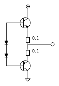

non so se ho capito la domanda, ti rispondo in merito a quanto ho capito.
parto dall'idea che ti riferisci ad amplificatori audio.
per la curva caratteristica dei diodi penso non ci sia nulla da dire....http://it.wikipedia.org/wiki/Diodo
per l'uso negli amplificatori, direi quasi sicuramente che non sono usati per linearizzare la risposta, visto che essi stessi sono fortementi non lineari,
il loro uso è legato alle loro caratteristiche di tensione ginocchio e lo spostamento della stessa di 2.2mV per grado centigrado, se non erro.
in particolare la curva nel ginocchio viene usata per creare una tensione intorno ad i 0.5/0.6V che è ovviamente molto stabile rispetto alla tensione di alimentazione ed è usato per ottenere generatori di corrente costante, tipo questo.
oppure sono usati per lo spostamento delle caratteristiche con il variare della temperatura, fissati sul dissipatore principale, dove sono dissipati i transistor finali di potenza, vanno a ridurre la loro tensione con l'aumentare della temperatura, e compensano le cadute di base dei finali che allo stesso modo andrebbero a condurre maggiormente proprio con il loro aumento di temperatura.
altro uso che posso prevedere è la protezione da cortocircuiti in uscita, ed in questo caso non importa la linearità del sistema ma solamente la limitazione di corrente.
spero di non avere dimenticato niente.

Per quanto ho capito la domanda era sul modello a piccoli segnali del diodo più che sull'utilizzo dei diodi negli amplificatori. Non so chi abbia frainteso.

Per lelerelele : credo che abbia ragione marioursino anche se le tue risposte sono in linea di massima giuste,però mi pare che il famoso "ginocchio" nella caratteristica del diodo sia...una mera illusione ottica ! (e mi chiedo a questo punto se qualche superesperto del forum fustigherà te o me
