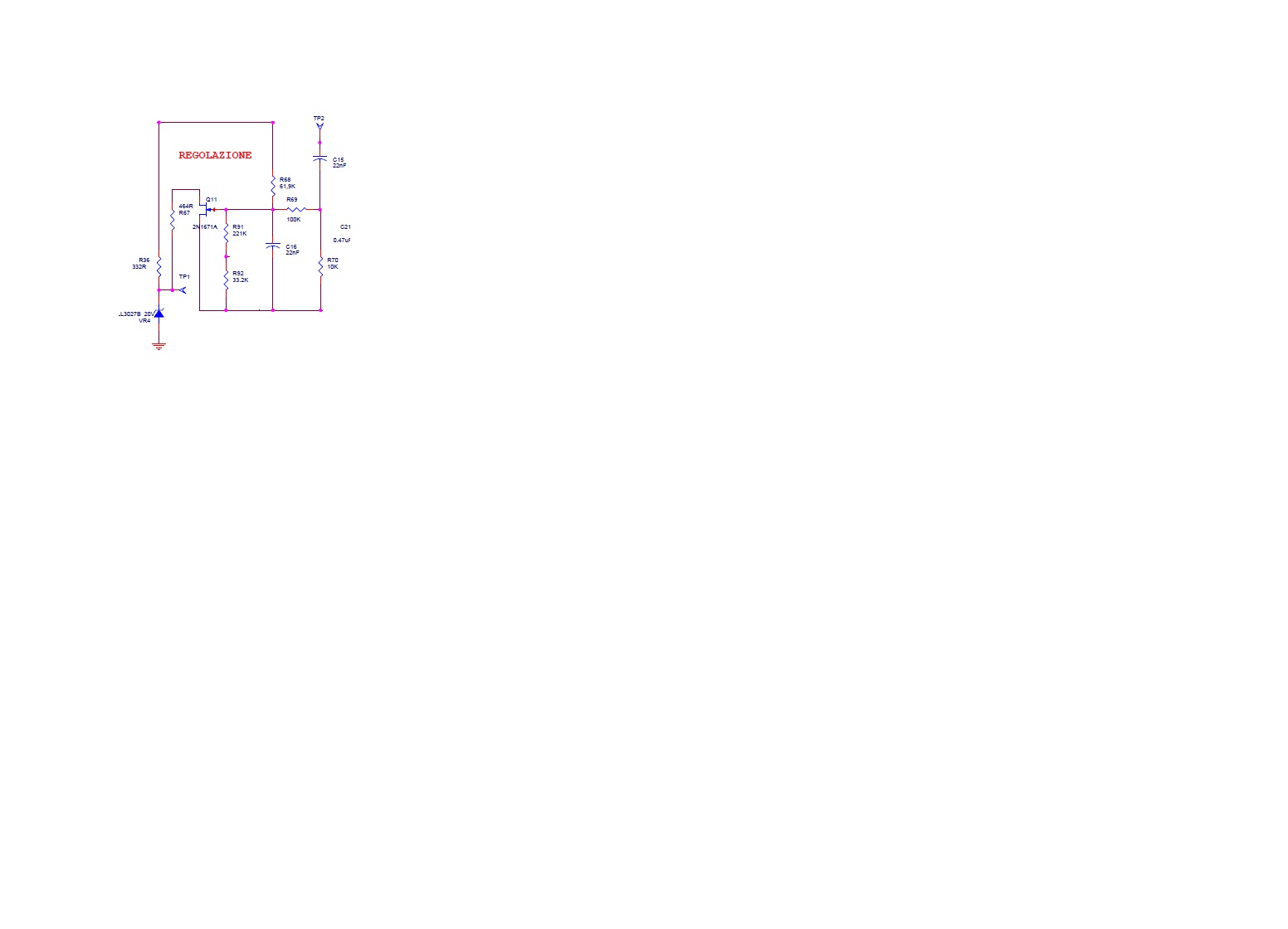

Ciao a tutti,
ragazzi come potete capire ho un problema con un UJT (2N1671A) in configurazione oscillaore. A temperatura ambiente sembra fnzionare correttamente ma quando faccio le prove a freddo smette di oscillare. Mi sapete spiegare il motivo e come posso risolvere il problema?
Grazie a tutti

cosa intendi per "prove a freddo"?

Con tenmeprature sotto i -20°C

Messaggioda Foto Utentedonciccio » 15 mag 2012, 9:33
-20°C? e perché fai questa prova?forse deve funzionare in un ambiente particolare questo oscillatore?poiche credo che queste temperature qua in Italia si raggiungono solo sulla cima delle Alpi

Messaggioda Foto Utentedonciccio » 15 mag 2012, 9:39
se hai usato il classico 2n2646,come UJt,questo puo arrivare sino a -65 gradi come temperatura minima,come puoi vedere dalle specifiche,la cosa in effetti è strana,postaci lo schema che hai fatto:

Messaggioda Foto UtenteDayWalker » 15 mag 2012, 9:56
L'UJT usato è il 2N1671A. Le prove che faccio purtroppo, essendo un apparato che va in volo, ha bisogno di questi test di temperatura. Tecnicamente dovrei a rrivare a -55°. Comunque il disegno è allegato al messaggio. Il 'freddo' lo sto facendo con una bomboletta particolare che è in grado di portare la temperatura a -55°C.

Messaggioda Foto UtenteBeppe82 » 15 mag 2012, 20:17
ma non è che usando la bomboletta ti crei un bello strato di condensa che ti cortocircuita tutto e quindi non ti fa andare più nulla?
l'altra alternativa è che i condensatori non tengono i -20 e il dielettrico non dielettrica poi più molto bene :D
edit: qualche saldatura che si molla con lo shock termico?
