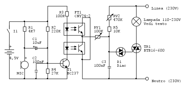

Ciao, rispolverando il lab ho trovato una bella lampadona a incandescenza 220 V 500W vorrei utilizzarla tipo abatjour, ma un po' speciale, nel senso che vorrei innanzi tutto regolare la massima intensità e poi vorrei che quando metto la musica e arrivano i bassi la luce si attenui senza spegnersi, simulando un grosso assorbimento d'energia. Ho pensato di usare componenti discreti e di lasciar perdere seeduino che non ci chiappo un gran chè.
quindi userei un triac pilotato da un fotoaccoppiatore a sua volta modulato in PWM con regolazione di intensità min, max e sensibilità microfono.
Dato che sono un po' arrugginito cerco uno schemino che m'illumini specialmente per la parte PWM. :idea: :idea: :idea:

L'onda quadra che pilota il triac deve essere sincronizzata con la sinusoide che lo alimenta, io per dimmerare devo ritardare lo sfasamento (max 180°). nel frattempo ho visto dei circuiti e mi pare che anche io debba mandare su un amp. op. un dente di sega (sincronizzato) e il segnale di riferimento che arriva da un partitore e dal microfono. Per quanto riguarda il fototriac quelli che mi hai segnalato sono troppo piccoli per usarli come finale, ti ricordo che la mia lampada è da 500W.

Il circuito di partenza è quello del classico Dimmer (Triac+Diac+RC) dove R diventa dinamica e variabile con la musica. Giusto per non fare uno schema che non risponde alle tue esigenze, mi confermi che come input vuoi un microfono ? E se ti faccio collegare direttamente all'uscita audio ? Da dove arriva la musica ?

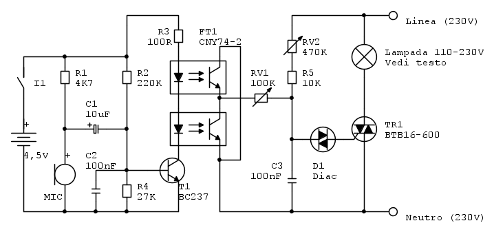

Ecco qua lo schema apposta per te... compreso la storia della lampada a 125V (ma dove cavolo l'hai trovata ...?) !
Prima di tutto: ATTENZIONE leggere le note finali !
Come dicevo il tutto si basa sulla classica configurazione dei dimmer a parzializzazione di fase (taglio della semionda). RV2 regola la luminosità della lampada. E qui risolviamo il primo problema: RV2 va regolato per ottenere i 125V sulla lampada (la prova la fai con una lampada da 230V) poi il trimmer va sigillato; dopo puoi usare la lampada da 125V.
L'effetto che vuoi si ottiene attraverso RV1 ed i 2 transistor dell'optoisolatore FT1 (lavorano uno per ogni semionda) che provocano l'aumento del tempo di carica di C3 ottenendo un maggiore ritardo dell'angolo di innesco del triac e conseguente calo di luminosità della lampada. RV1 permette di regolare la "profondità" del calo di luce; serve anche da controllo di volume.
L'optoisolatore FT1 (un modello con 2 stadi separati le cui uscite ho collegato in "antiparallelo") serve per accoppiare il circuito di controllo e per risolvere i problemi di tensione di rete almeno sul microfono (che va messo rivolto verso la sorgente della musica) ...
Visto che vuoi usare un microfono è necessario un piccolo stadio di amplificazione (T1 e dintorni) e quindi una alimentazione a parte; ho previsto delle pile alcaline (3x1,5V) le piccole AAA ti dureranno centinaia di ore. Comunque I1 serve per spegnere il circuito quando non serve (oppure togli le pile).
Come microfono ho previsto un Electret preamplificato (li trovi facilmente in qualsiasi negozio di componentistica).
C2 fa blandamente da passabasso (volevi solo i bassi, giusto ...?), anche se essenzialmente il tutto lavora sui picchi della musica. Se vuoi filtrare solo la batteria allora servirebbe uno stadio di filtro un attimo più complicato, ma secondo me non ne vale la pena, così com'è l'effetto è assicurato.
Note finali:
1) ATTENZIONE il circuito è sottoposto a tensione di rete quindi PERICOLO di MORTE ! Non è un circuito adatto a chi non è adeguatamente preparato e sa esattamente come maneggiarlo ... io vi ho avvisato !
2) Hai una lampada a 500W e per di più a 125V (accidenti, sono 4A !) il che vuol dire che TR1 deve dissipare circa 8W, è necessario montarlo su un dissipatore, indicativamente da almeno 6°W per mantenere l'incremento termico entro i 50°C
3) Ho tralasciato completamente i problemi di emissione elettromagnetica ... si tratta di un circuito sperimentale giusto ?
Buon divertimento
Bye O_/ Ser.Tom

?% scusa Sergio ma stò cercando di capire la diavoleria che hai fatto sul fotoaccoppiatore ?% ?% potresti spiegarmi cosa succede lì?.la scelta di usarne 2, e quello strano collegamento...
Mi è chiaro che l'uscita del fotoacc. si tratta della resistenza variabile ok, e in serie a RV1..... #-o
comunque tanto di cappello per la velocità e perizia della realizzazione anche se dovesse essere ritoccato (fidocad,tipo mic, guadagno, filtro pb, calcolo radiatore (per le emissioni chiudo un'occhio, è sperimentale). :lol:
un fotoacc. come quello col cavolo lo trovo a Pisa. nel cassetto ne ho alcuni di vario tipo di recupero.

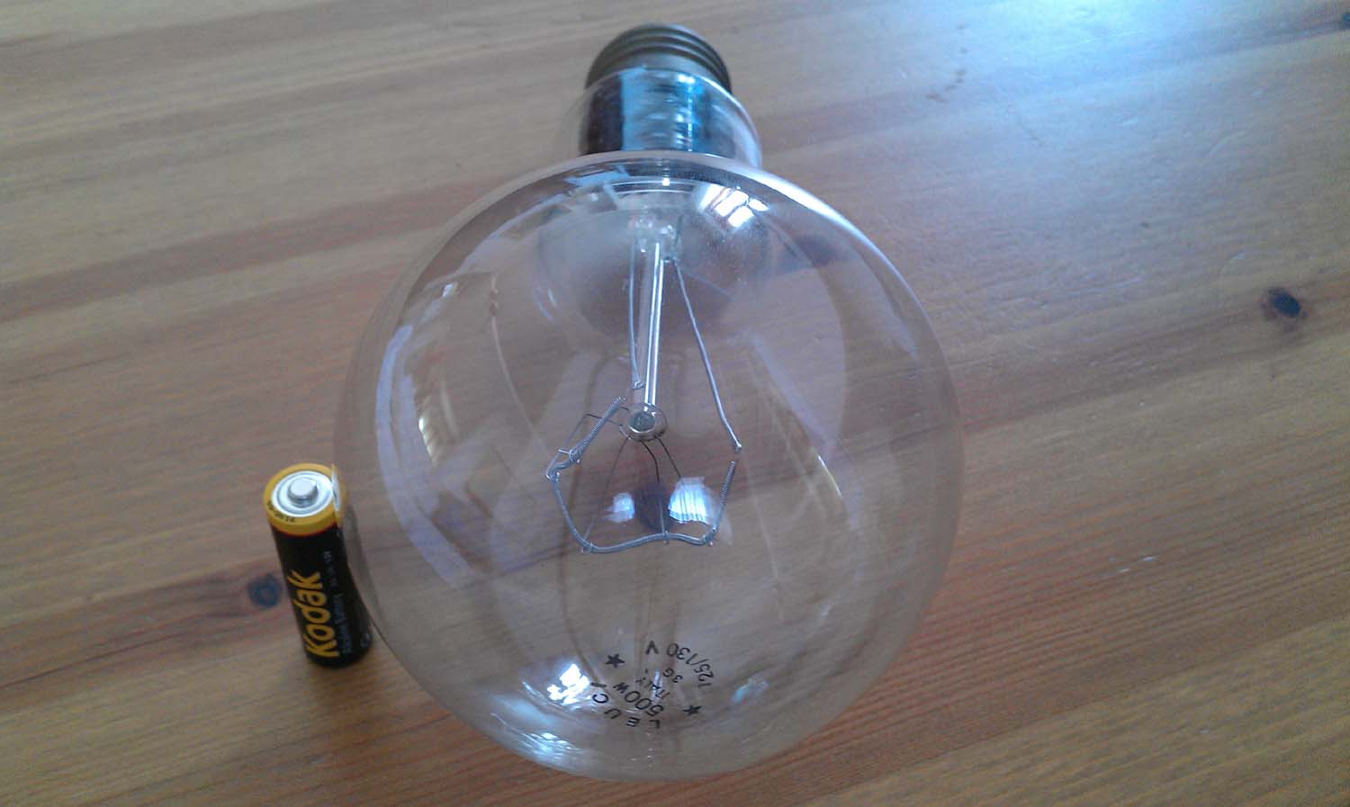

La lampadona la trovai in una fiera di elettronica, so che era usata su una nave militare, ce l'ho da più di vent'anni ma non l'ho mai accesa, proprio perché funziona a125V. marca leuci, comunque filamento ok. direi belloccia. spero che si veda tutta nella foto allegata.
Mi diresti anche le probabilità o meglio in quali casi faccio l'arrosto se si dovesse bruciare o chiudersi un componente?(diac). Potrei risolvere con un fusibile?

forse ci sono....sai la bramosia di risponderti, non mi ha fatto concentrare, allora i tr dei fotoacc messi in quel modo fanno passare entrambe le sinusoidi. qundi a parità di eccitazione dei diodi del fotoacc. i tr lavorano alternati....mi viene in mente una cosa, se invece di metterne 2 (fotoaccoppiatori) ne mettessi solo 1 in uscita avrò solo semionde + o - così non rischio l'arrosto, tanto credo che non si noti lo sfarfallio sul filamento. potrebbe andare?
sulla riv. n°192 a pag 52 di N.E. lo schemetto è un po' diverso. hanno aggiunto il filtro antidisturbo.
