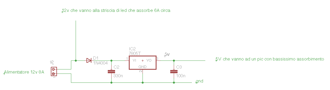

Salve a tutti, vorrei avere qualche consiglio/aiuto su un problema (forse nella mia testa) di dimensionamento di alcuni componenti. Praticamente ho un alimentatore 12v 8A con cui devo accendere uno strip di led che assorbono circa 6A e nello stesso tempo alimento un circuito da cui prelevo 5v per far funzionare un PIC. Il dubbio è se il diodo, i condensatori e l'7805 sono dimensionati giusti per l'alimentatore considerando che il PIC assorbe pochissimo. Ho il dubbio che con l'alimentatore da 8A devo usare diodi e condensatori di potenza maggiore. Comunque ecco lo schema cosi capite meglio. Vi ringrazio per l'attenzione. Ciao a tutti O_/

C3 OK se ceramico.
C2 lo mettere anche lui da 100 nF ceramico con in parallelo un elettrolitico da 100uF / 16V.

Il diodo va bene giusto ? anche se l'alimentatore è 8a al diodo non da fastidio giusto ? Tanto da li non ci passa nemmeno 1A di assorbimento. Grazie per la risposta. Ciao O_/

Il diodo è praticamente inutile ma se ti va di metterlo mettilo pure. Non fa male a nessuno. :mrgreen:

Ok, comunque riprendendo la risposta di prima, i due condensatori sono poliestere. Il condensatore elettrolitico che funzione avrebbe inserendolo ? Ti ringrazio come sempre per le risposte. Ciao O_/

No, [-X usa quelli ceramici.
L' elettrolitico fa un po' da "serbatoio" per eventuali picchi di corrente.

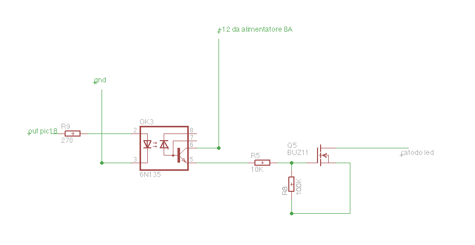

Onestamente io non ho mai capito la differenza tra ceramici e poliestere ma evidentemente se esistono c'è una ragione per cui mi fido di te. Visto che sei sempre cosi disponibile vorrei approfittarne per chiederti info riguardo allo schema in allegato. Come capirai è lo schema per collegare il catodo di un led proveniente da una striscia di led rgb con consumo di 6 A totali. Ovviamente il circuito sarà moltiplicato per 3 per i 3 catodi r,g,b. Il mosfet è un STP36NF06. Vorrei chiederti se il 6n135 va bene per il PWM. Se il mosfet va bene per supportare il carico (2A a colore credo). Se il gate con i 12v va bene e se con un dissipatore come da link allegato avrò problemi di surriscaldamento. Ti ringrazio davvero tanto per il tuo prezioso aiuto. Ciao O_/

http://www.ebay.it/itm/Dissipatore-term ... 1449wt_962
