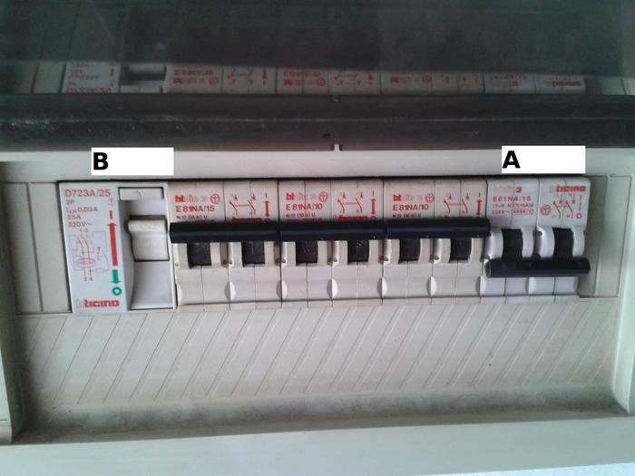

Ciao a tutti.. ho il seguente problema:
2012-05-31 12.19.11.jpg (37.06 KiB) Osservato 6270 volte
praticamente se alzo l'interruttore A (il quale comanda luci/prese di un piano) funziona tutto per due minuti... dopo due minuti, tale interruttore (A) non scatta bensì scatta l'interruttore differenziale B il quale di conseguenza mi isola anche tutti gli altri interruttori...
so che non siete dei maghi indovini... ma cosa cavolo può essere?
sulla linea protetta dall'interruttore A non vi sono utilizzatori collegati ne punti luce accesi... inoltre mi lascia perplesso il fatto che scatta il differenziale dopo circa 2 minuti che l'interruttore A è attivo...
NB. fino 3 giorni fa ha funzionato sempre tutto a dovere...
vi ringrazio in anticipo

Ovvio che c'è un problema sul circuito posto a valle dell'interruttore A, può essere un utilizzatore, non è necessario sia in funzione, basta che sia in tensione; oppure un cedimento di isolamento del cavo o della presa stessa, umidità, ecc. ecc. ecc. Può essere anche il differenziale difettoso, per accertarlo e trovare il guasto munisciti di una pinza milliamperometrica e se hai i PE separati dei circuiti puoi individuare il circuito dove c'è il problema e intanto isolarlo per poi controllare a fondo.

Ci sono lampade o prese esterne che potrebbero essere venute a contatto con pioggia?

assolutamente no... vi erano due lampade non funzionanti che ho rimosso, ma l'interruttore scatta comunque... si parla di un piano terra di un condominio... 2 stanze + bagno... per un totale di 6-7 prese e 6-7 punti luce.... sulle prese non vi sono utilizzatori... l'unica cosa sono i punti luce, spenti con il relativo interruttore....

Come ti hanno già detto, non occorre che vi siano carichi collegati e funzionanti, il fatto stesso di avere la linea in tensione, associato magari ad umidità e/o a problemi di isolamento può dar luogo al tuo problema.
Potrebbe anche darsi che anche sugli altri circuiti vi sia già una sommatoria fisiologica di correnti disperse e che l' ultimo interruttore (con qualche altro mA) dia semplicemente il colpo di grazia.
In ogni caso, l' unica cosa da potere fare come primo passo è: Togliere tensione a tutto l' impianto ed aprire le cassette di derivazione e portafrutto facenti capo ai conduttori in uscita dall' interruttore "A", valutando eventuali anomalie.

sinceramente ho già provato questa soluzione ma "a vista" sembra tutto ok"... proverò ad isolare (scollegare) ogni singolo punto luce fino alla risoluzione del problema...

Si mi sembra il metodo piu' corretto l'ultimo che hai citato; se hai un differenziale da 0,01 A puoi collegarlo al tuo interruttore e capire effettivamente sezionando il circuito dove hai dispersione.
