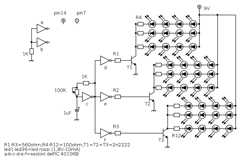

ciao a tutti
volevo qualche aiutino per finire un progetto scolastico
devo far oscillare 36 diodi led ad una determinata frequenza
e devo utilizzare un integrato c-mos 40106 e 3 BJT 2N2222A
e mi servono tutte le resistenze però non sono tanto bravo in elettronica e mi serve un aiutino per calcolare le resistenze
e mi servirebbe anche lo schema elettrico
grazie a tutti

simone95 ha scritto:e devo utilizzare un integrato c-mos 40106 e 3 BJT 2N2222A
Con il 40106 per il tuo scopo puoi fare due tipi di oscillatore.
F = \frac{1}{1.2R_1C_1}
F = \frac{1}{2.2R_2C_2}
ed R_1 = 10R_2 .
Il 2N2222 lo colleghi sul terminale di uscita.
Purtroppo le informazioni che hai dato sono insufficienti per dimensionare i circuiti.
Ciao.

Messaggioda Foto Utentedonciccio » 8 giu 2012, 17:50
questo è uno schema che potrebbe fare al caso tuo,la frequenza la puoi variare tramite il potenziometro,e quando è tutto inserito hai una frequenza di 2Hz,alle sezioni rimaste libere dell'IC conviene collegare gli ingressi a massa onde evitare che lasciate libere possano fluttuare creando problemi;un'ultima raccomandazione,cerca di capire da solo come funziona il circuito,altrimenti è fatica sprecata
Edit marco438: i valori dei led non concordano con quelli delle resistenze tenuto conto della tensione data.

Messaggioda Foto Utentesimo85 » 8 giu 2012, 17:55
Secondo me basta così:

Messaggioda Foto Utentemarco438 » 8 giu 2012, 18:03
Concordo con [user]gohan[/user]; in tal modo si potrebbero regolare i tre oscillatori su frequenze diverse al fine di ottenere un effetto un po' particolare.

Messaggioda Foto Utentesimone95 » 8 giu 2012, 20:26
una domanda ghoan.
perché haimesso un diodo che va a VDD??

Messaggioda Foto UtenteCandy » 8 giu 2012, 20:28
Scarica il condensatore C1 quando si spegne il circuito. E' una buona precauzione, soprattutto nell'uso di integrati in tecnologia CMOS.
