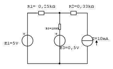

Salve, so benissimo che è una pazzia risolvere una rete binodale con Thèvenin, poiché c'è Milmann... ma voglio esercitarmi ... E faccio degli errori non so dove, perciò volevo il vostro ausilio!
La rete è :
(Non so come mettere le correnti, è la prima volta che utilizzo FidoCadj, però I3 è la corrente che attraversa il resistore R3, mentre I1 ->R1)
Apro il circuito :
Rth= R1 // R2=142 \Omega
Mentre Eth, noto I è R2 x I :
Eth = R2 \cdot  I = 3,3 V
Dunque conoscendo i parametri di Thevenin, posso calcolare I3
I3 = Eth /(Rth+R3)
I3 è circa 14 mA... il libro dice che deve essere 20mA...
infatti ho risolto la seguente rete, aprendo il circuito nel ramo interessato dalla I1...
Risolvendola da lì, si trova tutto, anche I3... però facendola come vi ho riportato trovo alcuni errori, per questo vi chiedo aiuto e vi ringrazio anticipatamente!
Scusate se sono stato impreciso con l'uso di FidoCadj ma è la mia prima volta :D O_/

GustaVittorio ha scritto:...Mentre Eth, noto I è R2 x I ...
Non ci giurerei :mrgreen:
La d.d.p. ai capi del generatore di corrente non la consideri :?:

Sbagli nel calcolo della E_{th}. Non puoi trascurare il generatore di tensione!

Uhm avevo capito l'errore che era nel calcolo dell'Eth...
provo a fare dei calcoli e vedo se ci riesco :D

ildoghy ha scritto:Sbagli nel calcolo della E_{th}. Non puoi trascurare il generatore di tensione!
Edit: Mi hanno anticipato
Uhm... puoi darmi una dritta? :|

Con il ramo aperto hai una maglia su cui insiste il generatore di tensione E_1 e il generatore di corrente I. Se applichi la sovrapposizione degli effetti che cosa ottieni?

Direi che si può fare anche a meno della sovrapposizione ;-)

Dove c'è il generatore di corrente, la ddp è 3,3V ... ma a sinistra :shock: ?

Direi di no!
Per Foto UtenteRenzoDF mi sembrava un metodo veloce e "didattico"

ildoghy ha scritto:... mi sembrava un metodo veloce e "didattico"
Penso sia ancora più "didattico" far capire cosa succede quando un generatore di corrente insiste su una singola maglia, no? ... che come velocità poi è ancora superiore!
