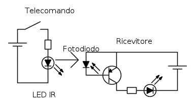

Ciao a tutti
Vi chiedo aiuto per un problema che ho trovato in un progettino che volevo realizzare: l'idea è di costruire un telecomando che chiuso un contatto alimenti un LED infrarosso che a sua volta polarizza un fotodiodo sul ricevitore che accende un altro LED.
lo schema è questo:
Non saprei come funzionano i fotodiodi, cioè vorrei una dritta perché so cher di massima illuminati con un fascio di luce permettono il passaggio di una debole corrente da amplificare, ma non so quanta! Avete percaso un fotodiodo schermato dalla luce visibile che potete consigliarmi?
Grazie a tutti
Diake

Messaggioda Foto Utenteg.schgor » 17 giu 2012, 16:58
Un circuito come quello riportato è semplice ma rischia di non funzionare.
o meglio di funzionare anche in modo intempestivo.
La maggior parte dei telecomandi IR genera una frequenza d'impulsi
(sui 40kHz) per evitare appunto questo inconveniente.
Vedi esempio.

Messaggioda Foto UtenteDiake » 17 giu 2012, 17:39
Cosa intendi per in modo intempestivo? Cosa consigli allora?

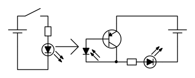

Messaggioda Foto Utentemarioursino » 18 giu 2012, 4:23
Non sarebbe meglio così?

Messaggioda Foto Utenteg.schgor » 18 giu 2012, 5:52
Diake ha scritto:Cosa intendi per in modo intempestivo?
Che può "funzionare" con qualsiasi riflesso di luce esterna.
Diake ha scritto:Cosa consigli allora?
Il circuito indicato nel riferimento.

Messaggioda Foto UtenteDiake » 18 giu 2012, 11:28
Prima Di Tutto Grazie per la risposta! Ma se il fotodiodo fosse schermato contro le altre frequenze? Rischierebbe di funzionar male li stesso? Un'altra domanda: mo' spiegheresti per favore il circuito che mi hai indicato nel link? Ho provato ma non mi è chiaro!

Messaggioda Foto UtenteDiake » 18 giu 2012, 12:37
Grazie Foto Utentemarioursino per la risposta! Perché consigli quella modalità? Ad emettitore comune non è più semplice?

Messaggioda Foto Utentemarioursino » 18 giu 2012, 12:40
Non puoi polarizzare un pnp in quel modo, non si accenderà mai. A meno che non usi un npn.

Messaggioda Foto UtenteDiake » 18 giu 2012, 12:44
Hai decisamente ragione :ok:
