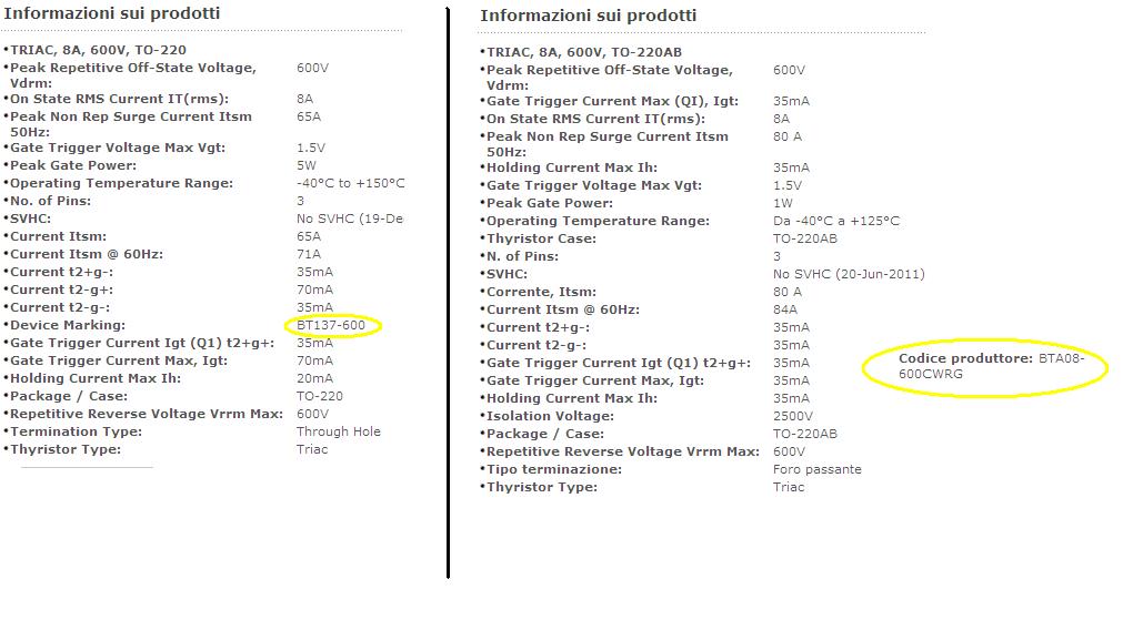

Ciao a tutti,
devo acquistare dei Triac perché quelli che avevo a magazzino li ho finiti. Ho sempre usato i BTA...600, ma ultimamente sono a venuto a conoscenza dei BT137 (hanno lo stesso package e pinout). Sono andato a vedere le caratteristiche (per esempio in Farnell, che posto sotto) e, ad un'occhiata veloce, sembrano somigliarsi (anche se non identici in tutto e per tutto). Secondo voi sono completamente intercambiabili o potrebbero esserci dei problemi? (per esempio con fotodiac, snubber etc). Il fatto è che i BT137 costano meno, e il loro acquisto al posto dei BTA sarebbe più conveniente...
Grazie a tutti per le eventuali risposte!
