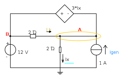

Salve a tutti: vi sottopongo una questione. Ho trovato quest'esercizio semplice ma secondo me un po' strano, perché evidenzia un comportamento della corrente Ix che non mi aspettavo. L'incognita è quindi la corrente Ix.
Per risolverlo ho ragionato così:
1) la corrente Ix è pari a VA / 2Ώ
2) il generatore pilotato forza la tensione tra i nodi A e B al valore 3* Ix ossia:
VB - VA = 3* Ix
3) quindi VB - VA = 3* (VA / 2Ώ) da cui VA = 2/5 VB
4) osservato che il valore del potenziale del nodo B è noto, essendo questo forzato dal generatore indipendente al valore +12V, ottengo che VA = 24/5
ottengo così che Ix = 24/10 = 2.4, risultato che sembra essere corretto: fin qui nessun problema (almeno credo) :oops:
La mia domanda adesso è: se andassimo ad eliminare il generatore di corrente indipendente "Igen", otterremmo lo stesso risultato, visto che la variabile "Igen" non compare nel calcolo??
Non credo che questo circuito violi la legge di Kirchhoff delle Correnti, \sum _{k=1}^{n}i_{k}=0 :roll: quindi ho idea che la spiegazione stia nel fatto che andando a sostituire il generatore di corrente con un circuito aperto, la corrente Ik venga "forzata" ad un valore differente, perché il punto è che Ix resta costante, indipendentemente dalla resenza del generatore di corrente...

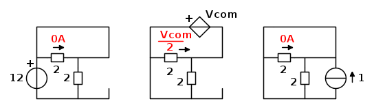

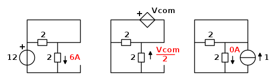

Vinus ha scritto:La mia domanda adesso è: se andassimo ad eliminare il generatore di corrente indipendente "Igen", otterremmo lo stesso risultato, visto che la variabile "Igen" non compare nel calcolo??...
I tuoi calcoli sono corretti, il generatore di corrente è ininfluente in quanto "cortocircuitato" dalla serie dei generatori di tensione; si puo' vedere con la sovrapposizione ...
I_{X}=I_{X}^{\prime}+I_{X}^{\prime\prime}+I_{X}^{\prime\prime\prime}=\frac{V_{GIT}}{2}-\frac{V_{CCVS}}{2}+0=\frac{12}{2}-\frac{3I_{X}}{2}+0
dalla quale
I_{X}=6-\frac{3I_{X}}{2}\quad \Rightarrow \quad I_{X}=\frac{12}{5}\,\text{A}

La risposta sta in quel tratto di cortocircuito che hai cerchiato in arancione: è lui che ti evita di inserire la I gen nel calcolo di Ix, con le varie conseguenze. Tutto ciò è valido in teoria, nella pratica un circuito così disegnato non può esistere, perché ogni ramo possiede una certa resistenza

matteo375 ha scritto:La risposta sta in quel tratto di cortocircuito che hai cerchiato in arancione: è lui che ti evita di inserire nel calcolo la I gen. Teoricamente è corretto il tuo ragionamento: nella pratica non può esistere, perché non esiste un ramo privo di resistenza

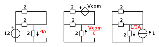

Direi proprio di no, quel ramo non c'entra nulla con l'indipendenza di Ix da Igen, se per esempio ci fosse una resistenza serie sul ramo del CCVS, il generatore Igen avrebbe un suo peso su Ix.
Per esempio
[5] Re: indipendenza di una corrente di lato

Vinus ha scritto:[..] la corrente Ik venga "forzata" ad un valore differente, perché il punto è che Ix resta costante, indipendentemente dalla resenza del generatore di corrente...
Anche I_k resta costante.

Sostanzialmente ciò avviene in quanto esiste una KVL nella quale la corrente Ix è l'unica incognita
in altre parole bastava scrivere
12-3I_{X}-2I_{X}=0
e il risultato è indipendente sia dal GIC sia dal resistore collegato fra B ed A.
