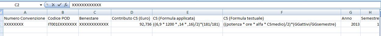

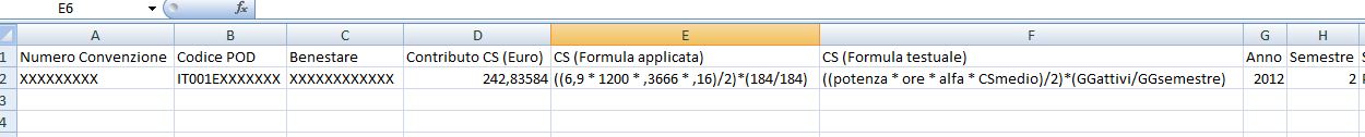

posso presentarvi un esempio piu concreto, di seguito allego gli screenshot dei report semestrali scaricati dal sito GSE riguardo il calcolo dei corrispettivi (contributo in conto scambio, CCS) di un impianto fotovoltaico (6,9 Kwp) per cui è stata stipulata una convenzione di SSP col GSE.
EX_SSP_1SEM_2012
EX_SSP_2SEM_2012
EX_SSP_1SEM_2013
E' importante notare che la formula applicata è la stessa negli ultimi 3 semestri, ma questo parametro "alfa"(sulla cui natura devo ancora indagare andando a spulciare forse anche nei link che avete gia postato) è passato da 0,36 a 0,14. Come potete notare quindi, il CCS del primo semestre 2013 (92,73€) è un terzo del semestre precedente (242€).
Nei prossimi giorni chiamerò il call center GSE cercando di carpire qualche informazione, nel frattempo se avete qualche osservazione da fare o qualcuno di voi che possiede un impianto fotovoltaico e vuole postare i propri dati sarei interessato a fare qualche confronto.
