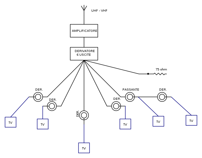

Salve, volevo chiedervi una consulenza.
Devo montare all'interno della mia casa delle prese TV e volevo chiedervi se lo schema che ho pensato di seguire è corretto.
Ditemi se possono esserci disturbi o se conviene fare collegamenti e/o utilzzare altri dispositivi.

Io opterei per qualcosa del genere:
