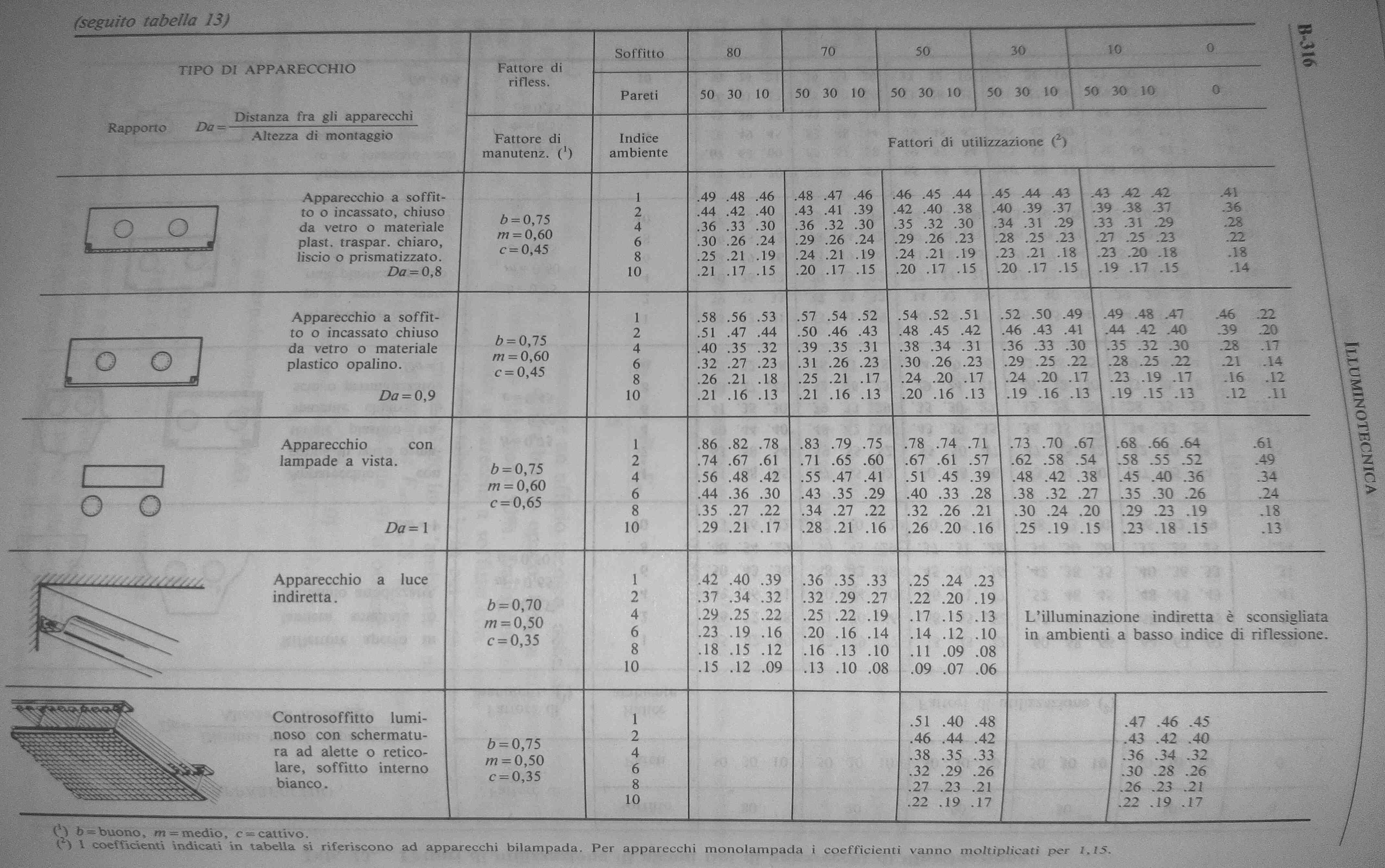

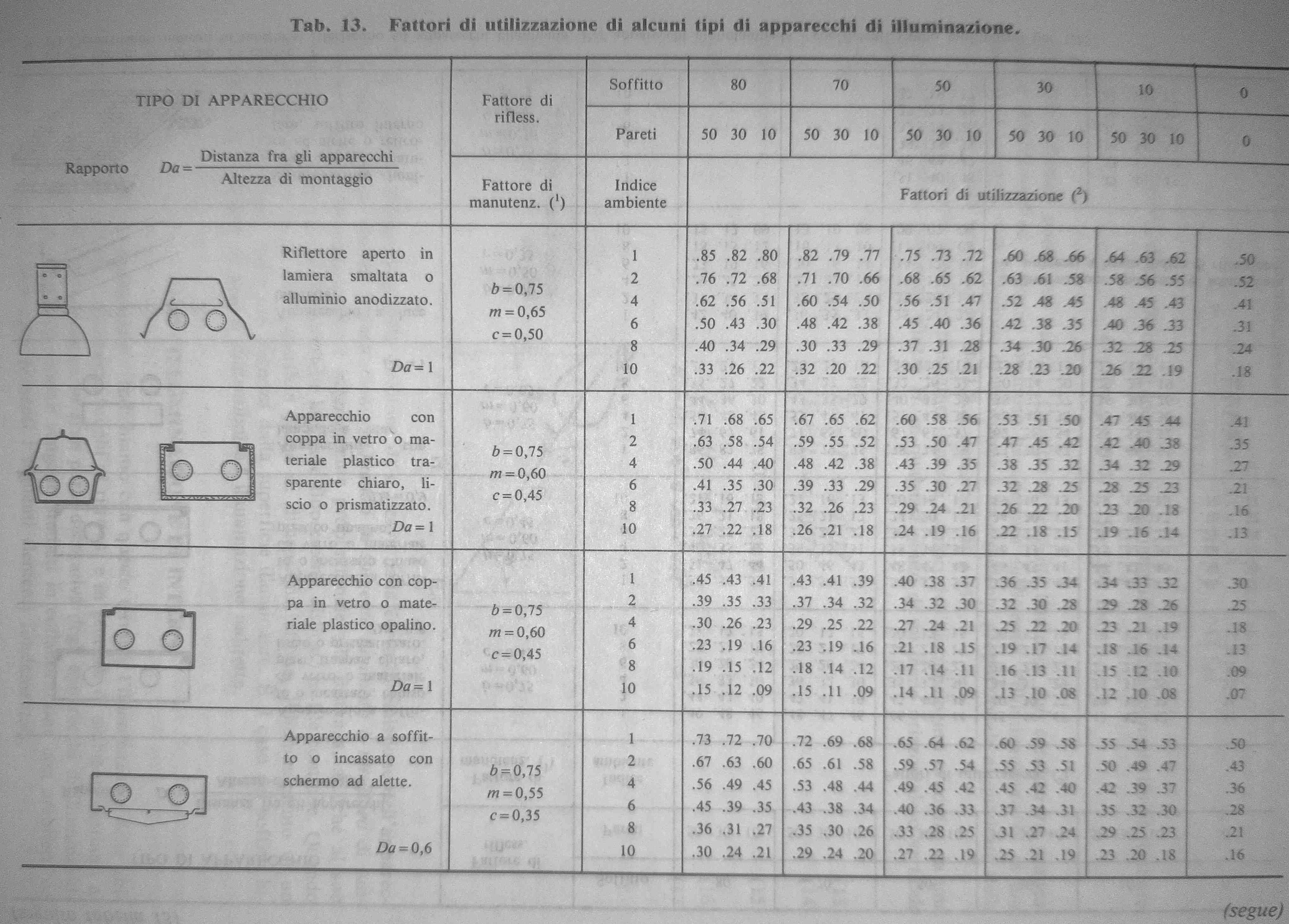

Volevo procedere in maniera "brutale" (ma semplice) con l'illuminamento medio mantenuto Em=N FI U Mf / (a b), ma non si trovano più i dati per calcolare il fattore di utilizzazione U se non ad es con la tabella generica 1C nella guida Blu n.17 Illuminazione di Sicurezza. La Beghelli ad es. ti rimanda ad un SW specifico (es. Dialux, che alla fine sto usando).
Avete qualche dato per le lampade serie Modula (cod. 18700)?
L'applicazione "calcoli illuminotecnici" può tornare utile
Sul sito Beghelli non ci sono i file fotometrici?
O intendi dati per ottenere il fattore di utilizzazione?

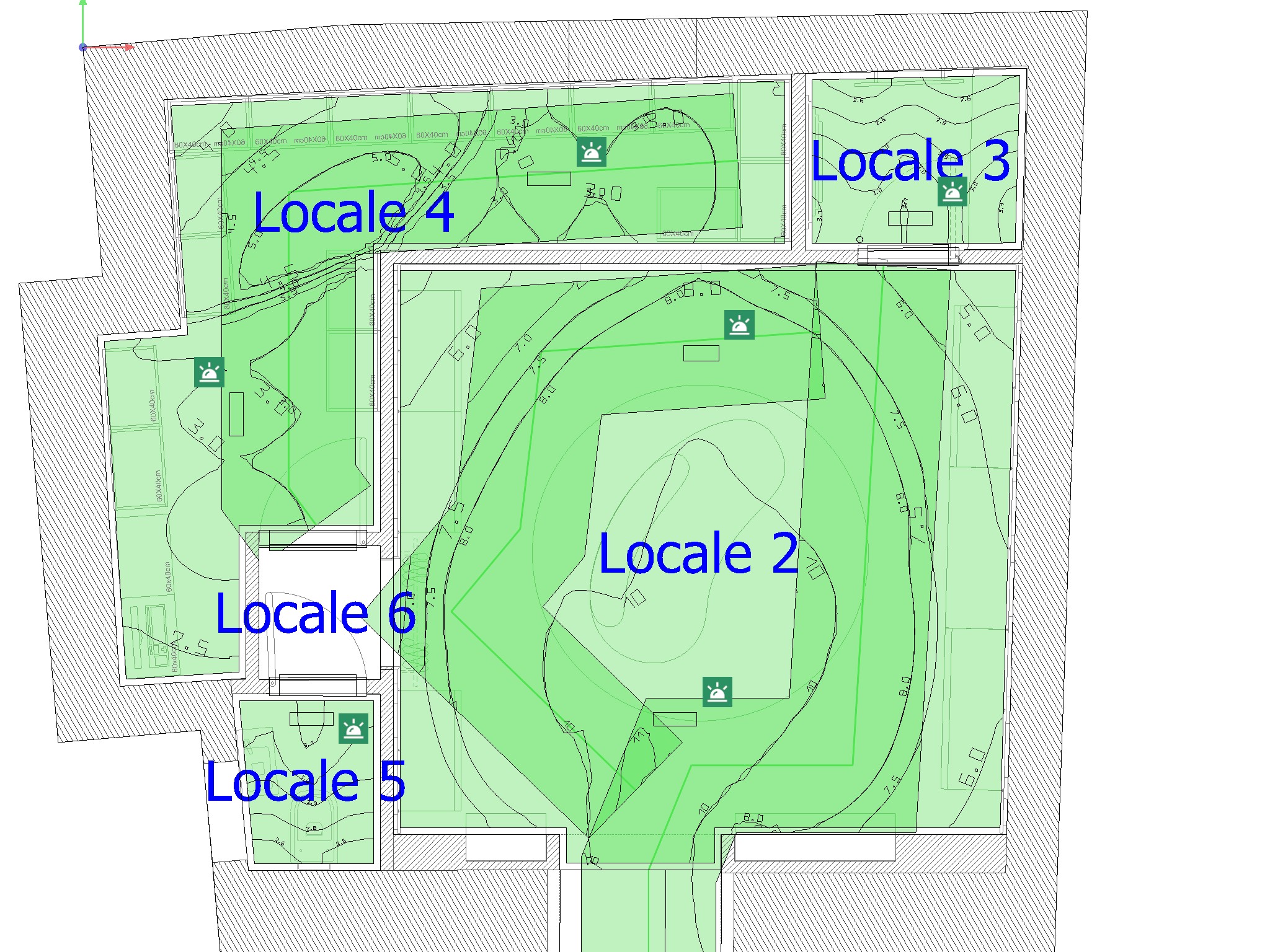

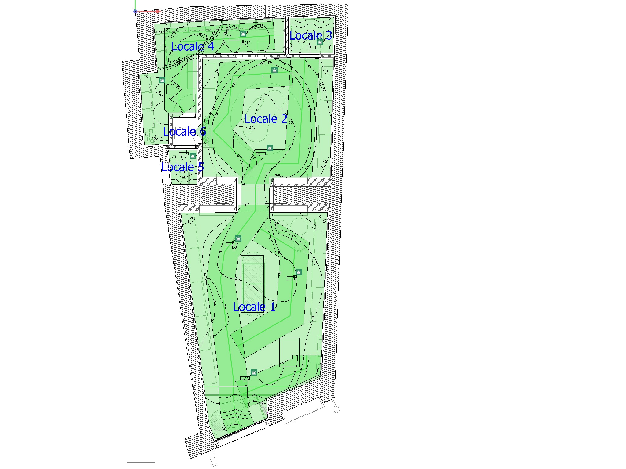

Nel mentre "giocavo" con Dialux:
mi sa che ho esagerato...
3,6 lux minimi nei locali grandi, mediamente 8lux sulle vie di esodo.
Nella stanza piccola 2 lampade (300lm e 450lm), nella grande 3 lampade (2x300lm e 1x450lm).
Circa 18lux medi a 80cm da terra (il piano di default, ancora non l'ho cambiato)

Visto che c'è difficoltà a reperire i fattori di utilizzazione allego come curiosità storiche scansione del manuale Delfino e foto del Colombo
Delfino fattori utilizzazione.pdf
(449.07 KiB) Scaricato 147 volte
