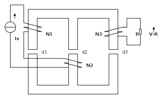

Messaggioda Foto UtenteGurdjeff » 11 set 2012, 15:28
Salve a tutti. Purtroppo non riesco a trovare materiale online a proposito quindi mi ticca disturbarvi ancora.
L'esercizio è questo
Edit Foto Utenteadmin Eliminato il link a scomodissimo ed invadente sito esterno
Per gli schemi usare FJ
(scusate ma non se uso il tag /img me ne taglia metà)
La difficoltà maggiore sta nel tracciare la rete magnetica... sono abituato a farlo con 2 induttori... con 3 non so raccapezzarmi per effettuare i conti... immagino che i 2 induttori in serie si rappresentino con due generatori di tensione magnetica... ma il terzo induttore come lo rappresento? Grazie mille

Ora dovrebbe andare. Il testo è il seguente: Nel circuito funzionante in regime sinusoidale, si determini il valore della tensione V ai terminali del resistore R collegato al lato 2.
Dati : Is= 1A ; w (omega) = 10^2 rad/s ; R= 10 Ohm ; N1=300 N2=100 N3= 200
più le lunghezze dei traferri a la sezione del ferro con cui si calcolano le 3 riluttanze :
R2 = (10^6)/4pi ; R1= 3R2 ; R3= 2R2

Messaggioda Foto UtenteIsidoroKZ » 11 set 2012, 16:57
Avete fatto il circuito elettrico equivalente al circuito magnetico? Con le resistenze al posto delle riluttanze...?

Messaggioda Foto UtenteGurdjeff » 11 set 2012, 17:44
La rete è equivalente dovrebbe essere questa... ho lasciato vuoto di proposito lo spazio del terzo induttore in quanto non so bene con cosa sostituirlo:
vedendolo meglio... non è che forse basta fare l'equivalente Thevenin visto dai terminali del terzo induttore? Così facendo otterrei la tensione magnetica sul terzo induttore... e poi andrei a ritroso calcolandomi la corrente e da lì la tensione sul resistore 3?

Messaggioda Foto UtenteRenzoDF » 11 set 2012, 20:01
Gurdjeff ha scritto:... la rete è equivalente dovrebbe essere questa... ho lasciato vuoto di proposito lo spazio del terzo induttore in quanto non so bene con cosa sostituirlo:
Direi con un "induttore magnetico", che va ad affiancarsi ai "resistori magnetici" associati alle riluttanze.
Io, a dire il vero, risolverei il problema con la classica relazione per i mutui induttori accoppiati, ovvero scrivendo il flusso concatenato con il terzo avvolgimento come
{{\lambda }_{3}}={{L}_{31}}{{i}_{ 1}}+{{L}_{32}}{{i}_{2}}+{{L}_{33}}{{i}_{3}}
che a mio parere risulta il metodo più semplice, ma vedendo che scrivi
Gurdjeff ha scritto:... non è che forse basta fare l'equivalente Thevenin visto dai terminali del terzo induttore?
... puoi risolvere anche in quel modo, ... tanto per cambiare "la solita minestra". :-)
BTW se poi conosci il valore della V incognita, mi faresti un favore a postarlo, tanto per evitarmi la solita figuraccia con i miei errori di calcolo; non vorrei perderci tempo a ricontrollarli !

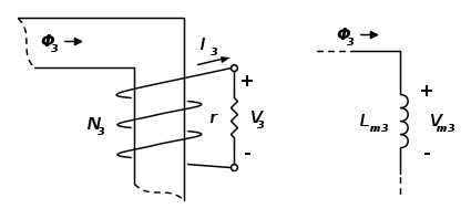

Poi, come ti dicevo, se vuoi seguire la strada di Thevenin non puoi non indicare nello schema equivalente un bipolo magnetico che rappresenti il terzo avvolgimento, io come ti dicevo lo vedo come un "induttore magnetico", che non ha nulla a che vedere con quello elettrico, ma che tiene conto della caduta magnetica del terzo ramo che non è solo quella della "resistenza magnetica" associata alla riluttanza, ma che bensì dipende dalla derivata della corrente magnetica ovvero del flusso ϕ3 ... e quindi presenta un comportamento simile a quello del bipolo induttivo nei circuiti elettrici.
Lo schema equivalente lo disegnerei quindi in questo modo
Edit 1 -> In attesa della soluzione di Foto UtenteGurdjeff, ... vado avanti con la mia "estensione idraulica" ... ovvero nella ricerca del "misterioso" bipolo equivalente,
ovvero un nuovo (pseudo)induttore che chiamo "magnetico", che mima, nel circuito equivalente magnetico, il comportamento di un normale induttore in un circuito elettrico e che definisco in modo duale come costante di proporzionalità fra derivata della "corrente magnetica" (flusso) e tensione magnetica Vm
{{V}_{m}}={{L}_{m}}\frac{\text{d}\Phi }{\text{d}t}
Il valore di questo pseudoinduttore può essere ricavato da Lenz e Ohm
{{V}_{3}}={{N}_{3}}\frac{\text{d}{{\Phi }_{3}}}{\text{d}t}\quad \Rightarrow \quad {{I}_{3}}=\frac{{{V}_{3}}}{r}=\frac{{{N}_{3}}}{r}\frac{\text{d}{{\Phi }_{3}}}{\text{d}t}
come
{{V}_{m3}}={{N}_{3}}{{I}_{3}}=\frac{N_{3}^{2}}{r}\frac{\text{d}{{\Phi }_{3}}}{\text{d}t}\quad \Rightarrow \quad {{L}_{m3}}=\frac{N_{3}^{2}}{r}\,
con una "curiosa" unità di misura
\left[ {{L}_{m3}} \right]=\frac{1}{\Omega }=\text{S}
nel nostro caso particolare
{{L}_{m3}}=4\,\text{kS}
come per il suo duale, in regime magnetico stazionario, l'induttore magnetico corrisponderà ad un cortocircuito, e parimenti in regime sinusoidale porterà ad una reattanza magnetica Xm=ωLm.
Nel nostro caso, dopo la definizione di questo "nuovo bipolo" potremo quindi usare Millman per trovare la tensione magnetica fra i due nodi della rete magnetica, senza preoccuparci di cosa ci stia "dietro", ovvero eliminando, per il momento, il terzo avvolgimento ed il resistore ad esso collegato
{{V}_{mAB}}=\frac{\frac{{{F}_{m1}}}{3{{R}_{m}}}+\frac{{{F}_{m2}}}{{{R}_{m}}}}{\frac{1}{3{{R}_{m}}}+\frac{1}{{{R}_{m}}}+\frac{1}{2{{R}_{m}}+j{{X}_{m}}}}=\frac{\left( {{N}_{1}}+3{{N}_{2}} \right)\left( 2{{R}_{m}}+j{{X}_{m}} \right)}{11{{R}_{m}}+j4{{X}_{m}}}{{I}_{S}}
e il flusso nel terzo ramo come
{{\Phi }_{3}}=\frac{{{V}_{mAB}}}{{{Z}_{m3}}}=\frac{{{V}_{mAB}}}{2{{R}_{m}}+j{{X}_{m}}}=\frac{{{N}_{1}}+3{{N}_{2}}}{11{{R}_{m}}+j4{{X}_{m}}}{{I}_{S}}
