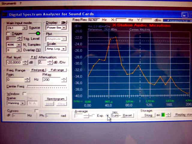

Salve a tutti mi sono iscritto a questo forum per avere un vostro parere su un problema che mi tiene sveglio da un po'; c'è un suono costante che aumenta di notte simile a un sibilo che non mi fa riposare e che mi crea malesseri fisici al risveglio,vorrei capire se questo "suono" sia la causa del mio problema,ho fotografato l'immagine della frequenza captata con un microfono a condensatore,con un analizzatore di spettro digitale,sembrerebbe che si trattasse di un infrasuono,dato che non ne capisco niente di misurazioni acustiche,sarei molto grato a chiunque mi potesse dare una sua opinione a riguardo;un grazie anticipato!

Potrebbe essere un ronzìo a 50Hz.
Spegni tutto e scollega le spine, poi ricollega ogni utenza una alla volta e prima o poi lo becchi.

Ciao 555 grazie per la tua risposta,ho provato a scollegare tutto nella stanza ma il rumore persiste...il computer emette un ronzio ma è isolato in un'altra stanza,quindi suppongo che il rumore provenga dall'edificio accanto; vorrei chiederti se ci sono degli apparati che causano queste frequenze di disturbo e se secondo te possono influire fisicamente sulla persona creando malesseri tipo mal di testa e stanchezza;ti chiedo questo perché ho notato che i disturbi da me avvertiti li percepisco solo quando sono in casa e soprattutto di notte;se tu ritieni opportuno secondo la tua esperienza vorrei fare indagini più approfondite magari con l'ausilio di un tecnico dell'audio,mille grazie per il tuo interessamento!

Intendevo spegni e scollega tutto ciò che hai in casa, comunque puoi fare una prova più semplice: fai scattare il salvavita e ascolta bene, non dovresti più sentirlo. Se è così allora il disturbo ce l'hai in casa e non viene da fuori.

Ciao 555 ho fatto la prova staccando tutto dal salvavita e il segnale a 50 Hz rimane invariato,quindi suppongo che ci sia qualche fonte vicina che emana questa frequenza;ho dato una lettura sommaria sulla pericolosità dei campi magnetici a bassa
frequenza e sui danni all'uomo per esposizioni di lungo periodo....cosa mi consigli di fare....?

Il rumore è una frequenza a 50Hz. (e relativa seconda armonica ben visibile).
Non penso ci sia niente da aggiungere. -:-
