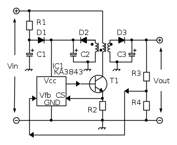

mi trovo in difficoltà su alimentatore che vorrei fare...
L'ingresso è in tensione che va da 12 a 86Vdc e con uscita 12-15Vdc 1A per andare ad alimentare una elettrovalvola 12V 5W e poi attraverso un 7805 fare l'alimentazione per un PIC18F.....
qualcuno ha qualche idea per fare questo alimentatore con ingresso da 86Vdc (batterie di macchine per sollevamento)...
io stavo pensando di usare un switching con in uscita un trasformatore d'isolamento.....voi che idee avete ...?

Io suggerirei una delle due opzioni:
1. convertitore switching flyback senza trasformatore di isolamento;
2. convertitore switching step-down con un trasformatore di isolamento.

Si, posso dare esempi, ma non sono completamente adatti, perche la tensione all'ingresso varia tanto. Una idea conveniente potrebbe essere questa: http://www.datasheetcatalog.org/datashe ... 450_DS.pdf , Figure 14., che pero' non e' direttamente applicabile.

Durante il giorno scorso ho considerato le possibilità di nuovo. Ora penso, che sia più opportuno un altro circuito integrato - KA3843. Il maggior problema e la grande variazione della tensione al ingresso. Non sono riuscito di evitare il trasformatore. Ho preparato un disegno, che mostra la mia idea:
Hai esperienza con gli alimentatori switching?

Vin potrebbe variare nell'intervallo da 12 a 86 V.
Il maggior problema è, che la tensione d'ingresso è relativamente alta, che non permette di utilizare un circuito piu' semplice.

[9] Re: Alimentatore Vin 12-86Vdc / Vout 12-15Vdc 1A
Se non hai esperienza con gli switching forse e` meglio cercare un alimentatore gia` fatto. Non so se Tracon arriva fino a quelle tensioni.
Se hai tante batterie in serie, non puoi prelevare energia da una tensione piu` bassa?
