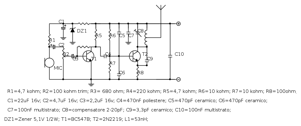

Salve,
vorrei sapere se è possibile costruire un amplificatore per aumentare la portata di un trasmettitore da 1W. per esempio portarlo da 1 a una decina di 10W.
Grazie in anticipo!

Le potenze di trasmissione dei trasmettitori sono regolate per legge, prima di poter amplificare qualsiasi cosa devi vedere se non creeresti qualcosa di illegale.

Costruirlo da solo non è cosa da poco, e se non rimani nelle frequenze e nelle potenze di legge rischi, e a seconda delle bande variano le potenze consentite.
Comunque non basta amplificare un trasmettitore per andare più in là....
Fossi in te mi affiderei a dei CB già fatti, il tempo dell'autocostruzione di questi apparecchi è finito da diverso tempo proprio per i problemi legali che dicevo.
Se non vuoi un CB, puoi sempre usare skype. :mrgreen:

Messaggioda Foto UtenteIronMaiden » 18 set 2012, 19:08
Il trasmettitore l'ho già costruito e volevo sapere se era possibile potenziarlo ma a quanto pare non è cosa da poco!!!
Ora ho una domanda: le stazioni radio trasmettono tra gli 87,5 e i 108 MHz, se io modifico l'oscillatore che genera l'onda portante per esempio dando in uscita una frequenza in chilohertz non interferisce con la radio giusto??
grazie
Questo è lo schema del trasmettitore:

Messaggioda Foto UtenteIronMaiden » 18 set 2012, 19:12
scusa mi ero dimenticato una resistenza

[9] Re: Amplificatore per aumentare la portata di un trasmettito
Messaggioda Foto UtenteDADO91 » 18 set 2012, 19:14
La frequenza della portante è alta, perché così deve essere, non puoi usare una portante di frequenza vicina al segnale da trasportare, altrimenti non ricevi niente di utile.
Sai come funzionano le modulazioni?
