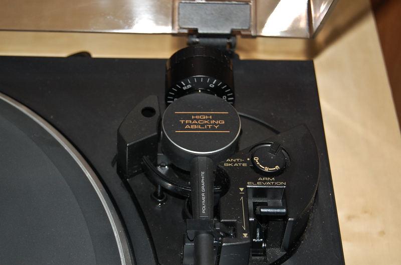

Salve ragazzi, non avendo mai toccato un giradischi non so dove mettere le mani :D
Ho questo giradischi Pioneer PL - 2600 indipendente, che si collega ad un amplificatore Pioneer.
L'amplificatore funziona perfettamente ed è dotato anche di uscita phono dedicata al giradischi.
Per trasloco ho smontato l'apparecchiatura e l'ho rimontata, ma funzina tutto tranne il giradischi.
In poche parole il braccetto torna sempre indietro e la musica è bassissima. Bisogna alzare al max il volume per ascoltare minimamente il motivo della canzone.
Cosa potrebbe essere?
Vi ringrazio in anticipo
Gianni

jacobrs ha scritto:Cosa potrebbe essere?
Hai controllato che la puntina, per qualche urto o scossone, non sia rimasta danneggiata?
Per lo stesso motivo potrebbe essersi disallineato il contrappeso del braccio, in modo tale che la puntina non faccia piu' pressione sul solco del disco.

[4] Re: Giradischi Pioneer PL- 2600
Messaggioda Foto Utentemarco438 » 3 ott 2012, 14:04
Il contrappeso di regolazione e' quello indicato nella foto:
48973300 (1).jpg (42.81 KiB) Osservato 8708 volte
e precisamente quel cilindro nero con la scala graduata.
Non so come sia messo ora il tuo ma dovresti farlo ruotare su se stesso ( o a destra o a sinistra) fino al punto in cui il braccetto (libero) si venga a trovare in posizione equilibrata e con la puntina leggermente al disotto della parte superiore del disco (inserito sul piatto).
Potrebbe, per uno scossone, essersi anche spostato sull'asse ( si dovrebbe vedere da eventuali segni ); a questo punto, bisogna riportarlo alla posizione iniziale.

Messaggioda Foto Utentejacobrs » 3 ott 2012, 15:36
Non riesco perché va tutto in automatico. Appena muovo il braccetto per regolarlo lui parte arriva a metà disco si appoggia sul disco e dopo un secondo si rialza e torna indietro.
Piu tadi ti allego il video che ho fatto con il cell.
Lo sto caricando su youtube.

[8] Re: Giradischi Pioneer PL- 2600
Messaggioda Foto Utentemarco438 » 3 ott 2012, 20:37
Oltre che sbilanciato, il braccio mi sembra anche storto sul suo asse; in pratica la puntina lavora inclinata.
Non so cosa sia successo e da quel video non e' che si capisca molto.
Prova a guardare (io non posso da qui) cosa, meccanicamente, si e' spostato e, come gia' detto, se devi equilibrare il braccio, fallo a giradischi spento.

Messaggioda Foto Utentejacobrs » 3 ott 2012, 23:52
Ma come mai torna in dietro?
Ho provato a riequilibrarlo ma non cambia nulla.
