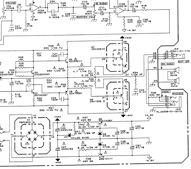

Ho un amplificatore per chitarra Roland MG-10 (questo è il suo manuale utente).
Come vedete ha un connettore femmina jack da 6.3mm mono per cuffie come uscita. Sono compatibili questa uscita e l'ingresso microfonico della scheda di rete del computer in modo da registrare ciò che suono tramite l'amplificatore? Lo chiedo perché, a quanto ne so, l'ingresso microfonico ha una corrente DC attiva per alimentare i microfoni ad elettrete che solitamente vi si connettono. Sebbene la DC non va a inficiare sul segnale AC dell'uscita dell'amplificatore, potrebbero esserci problemi di potenze/impedenze/altri parametri che non sto considerando...
Non ho trovato lo standard di riferimento dell'uscita cuffie e dell'ingresso microfonico, altrimenti li avrei studiati prima di eventualmente scrivere qui sul forum :)

Ciao, non capisco cosa c' entri la scheda di rete, forse intendevi la scheda audio. In generale non dovresti avere problemi a fare i collegamenti che dici, io qualche volta, ci ho collegato direttamente la chitarra, ovviamente devi avere un adattatore da 6,5 a 3,5, meglio se mono. I risultati però ti dico già da ora, sono scarsi, le schede audio dei PC in genere fanno abbastanza pena, soprattutto per quanto riguarda l' ingresso mic, che è concepito per parlare al massimo su skype. Quindi la registrazione in genere ha un volume troppo basso e se provi ad aumentare il guadagno con appositi software ottieni un bel po' di rumore di sottofondo. Non a caso esistono schede audio specifiche per la registrazione, tipo le M-audio che costano un po', ma garantiscono risultati molto migliori.
Per quanto riguarda la questione del microfono e della corrente, non ho capito molto bene cosa intendi. Forse ti riferisci all' alimentazione phantom la quale è appunto una alimentazione che riguarda però i microfoni a condensatore. Peraltro richiede dei connettori XLR e non quelli jack, quindi la cosa nel tuo caso non c' entra nulla.

Si, non ci sono problemi, al massimo il segnale è disturbato o si sente basso, ma di certo non rompi nulla.
E' altresì importante per ridurre il livello di rumore non avere grovigli di cavi in prossimità del tratto in cui viaggia il segnale ( un po' difficile se hai un PC desktop ) ed ancora disattivare tutti gli apparecchi elettronici che generano onde radio: cellulari, wifi, cordless e simili.

Se possiedi un PC desktop invece di collegare la chitarra all'entrata per il microfono, prova invece a collegarla all'entrata line-in, di solito è di colore blu...l'audio non risulterà molto disturbato ma sarà comunque presente un po' di latenza, che può essere più o meno elevata asseconda della qualità della tua scheda audio.

Messaggioda Foto Utentefrancos » 7 ott 2012, 14:34
ecco lo schema :
