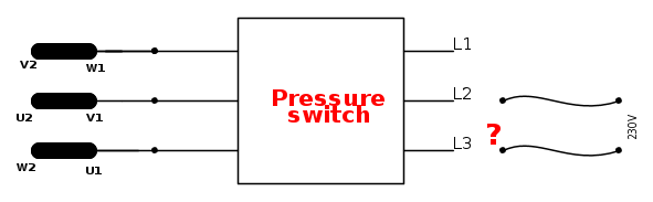

Quindi, dopo aver letto l'articolo di admin e diversi threads, ho collegato 2 condensatori da 60 uF (in parallelo, per cui C=120 uF) nel seguente modo:Così facendo, il compressore funziona perfettamente però, per la prova, ho volutamente bypassato il sistema a monte del motore, un "pressure switch" CONDOR MDR5/11k. Ovviamente potete immaginare che il motore, una volta avviato non si è più fermato (tranquilli, ora ho staccato la spina :ok: ).
Quindi, avendo la seguente configurazione, vorrei sapere se è possibile alimentare il compressore a 230 V monofase.Spero di essere stato chiaro; per qualsiasi informazione chiedete pure.
Vi ringrazio anticipatamente!! O_/ O_/

E' abbastanza elementare.Il pressostato è tripolare NC..ulilizza due poli per alimentare il motore e uno lo lasci libero.

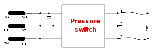

Ora però mi sono accorto che il pressostato ha al suo interno anche una protezione termica. Sul datasheet che puoi vedere dal link, c'è questo schema:
Immagine
Presumo che sia adatto per la tensione monofase 230 V.
Questo relè è regolabile tramite una sorta di potenziometro fra il valore di Imax=2,4 A ed Imax=4,2 A. Ora (alimentazione trifase, 380 V) è settato a 4,2 A.
A questo punto ho ancora un paio di domande:
  • E' corretto collegare il gruppo pressostato/termica secondo lo schema allegato?
  • Dato che il motore sarà alimentato a 230 V, la corrente assorbita diverrà maggiore rispetto al caso di alimentazione trifase 380 V? Se è così, non andrà più bene il tipo di protezione termica che ora è settata al valore massimo, Imax=4,2 A, giusto?

Lucast85 ha scritto:E' corretto collegare il gruppo pressostato/termica secondo lo schema allegato?
Si', è corretto.
Lucast85 ha scritto:Dato che il motore sarà alimentato a 230 V, la corrente assorbita diverrà maggiore rispetto al caso di alimentazione trifase 380 V? Se è così, non andrà più bene il tipo di protezione termica che ora è settata al valore massimo, Imax=4,2 A, giusto?
A questo non so risponderti, non hai specificato quanto assorbe il motore dopo la modifica, che comunque non deve superare i 6,2A, ovvero la corrente assorbita con collegamento a triangolo.

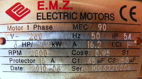

Attilio ha scritto:Se compri una termica/salvamotore (il "salva" è ottimistico, come per il "salvavita") devi prenderla e regolarla sul valore di In del motore riportato nei dati di targa.
Ecco la foto della targhetta del motore:
dati di targa motore 2,2 kW
Dovrei quindi acquistare la termica R5/18 regolabile fra 11 A e 18 A e regolarla in modo che agisca a 16,2 A ? Grazie, mi hai illuminato!!

Dalla targa sembra che il motore sia già dotato di fabbrica di una termica da 15A. Hai notato se dalla morsettiera (dagli avvolgimenti) escono anche due fili più piccoli?

Ho controllato ora. Nella scatola insieme ai condensatori c'è un dispositivo con un pulsante che dà verso l'esterno. C'è scritto "press to reset", dovrebbe essere proprio la termica di cui stai parlando :ok: .
In questo caso, se riesco a creare un ponte ben fatto, posso bypassare la termica inclusa nel pressostato? Così risparmio il costo della termica "Condor" da 15 A :lol: .
