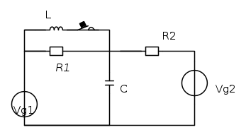

Calcolare la corrente iC(t) nel capacitore assumendo che il circuito sia in regime costante all’atto
della chiusura dell’interruttore S.
i dati sono : R1=1 Ω, R2=1 Ω, L=100 mH, C = 1 F, Vg1= 100 V, Vg2= 50 V
risoluzione :
per t<0:
per prima cosa trovo le condizioni iniziali essendo a regime costante induttore diventa un corto-circuito e il condensatore un circuito aperto
posso quindi dire subito che la corrente sull'induttore è nulla mentre risolvendo l 'equazione alla maglia trovo che la vc(o) è 75 V
fin qui ci sono?

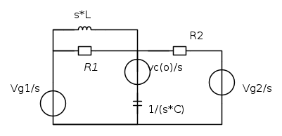

poi decido di applicare il metodo operativo della trasformata di Laplace portando la rete allo stato zero
che dovrebbe essere la seguente:
a questo punto posso andare a semplificare il parallelo tra s*L \\ R1 ottenendo (s*L*R1)/(s*L+R1
cioè sostituendo e semplificando s/(s+10)
adesso posso applicare il metodo degli anelli visto che ho due maglie con nodi alla Thevenin ottenendo cosi un sistema dal quale posso calcolarmi la corrente di anello che andrò a moltiplicare * 1/(s*c) ed ad aggiungere la vc(0)/s per trovare la tensione sul condensatore nel dominio di Laplace antitrasformando ottengo la mia vc(t)

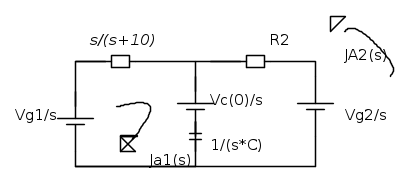

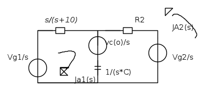

Questi sono i calcoli che ho fatto :
ho scelto ja1(s) come corrente di anello che poi sarà la corrente che passa sul condensatore
e ja2(s) quella esterna
la matrice che si ottiene con il metodo sistematico è la seguente
A =
\begin{bmatrix}
s/(s+10)+1/s&-1/s\\
-1/s&1+s/(s+10)\\
\end{Bmatrix}
la matrice B dei termini noti viene
B =
\begin{bmatrix}
25/s\\
-50/s\\
\end{Bmatrix}
risolvendo trovo che la Ja1(s) = (50*s^3+700*s^2+1500*s-5000)/(2*s^4+12*s^3+29*s^2+80*s-100)
che antitrasformando il programma che uso non mi antitrasforma.... (Voi che programmi usate io wxMaxima)
per trovare la vc(s) dovevo moltiplicare anche per 1/(s*C) e aggiungere vc(0)/s ma non capisco perché non va e dove è l errore :(
Spero in un vostro aiuto in alternativa o provato a risolvere con il metodo delle equazioni di stato ma non sono riuscito nemmeno .

theverin90 ha scritto:... applicare il metodo degli anelli visto che ho due maglie con nodi alla Thevenin ...
Perché non usi Millman? ... faresti prima. ;-) ... le correnti di maglia in questo caso sono un suicidio computazionale. ;-)
... e visto che come seconda maglia hai usato la maglia esterna, dire che la matrice A che hai calcolato sia errata nel suo elemento A(2,1).

Ripeto che ,con il tuo metodo, usando Maxwell, visto che come seconda maglia hai usato la maglia esterna, dire che la matrice A che hai calcolato sia errata nel suo elemento A(2,1).
[10] Re: Circuito secondo ordine non riesco a trovare la soluzion
Messaggioda Foto Utentetheverin90 » 10 ott 2012, 16:19
si perfetto correggendo l'errore nella matrice A risulta come a te nel tuo modo è anche più veloce :)
